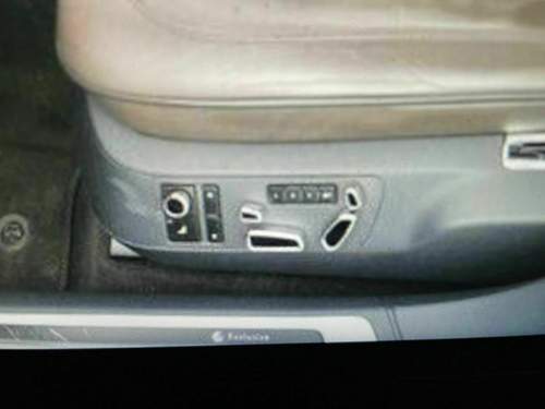

Gibt es eignetlich die Knöpfe der Schaltereinheit vom Sitz des GP4 auch einzeln? Kann man die also eventuell noch als Ersatzteil bestellen?
Grüße Mario
Schalter GP4
Vorn nicht einzeln.
Hinten beim 4S ja.

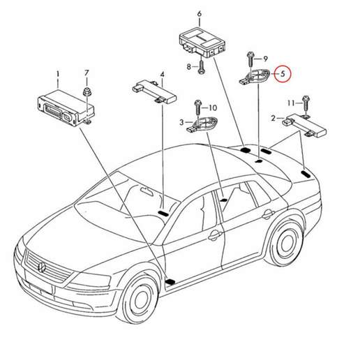

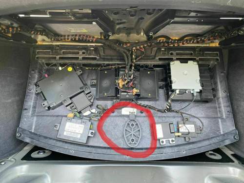

wer weiß, was das für ein Gerät ist, kann das eine Antenne sein?
Hutablage
Ja, ist die Antenne für "Zugang und Startberechtigung (KESSY)"
Phaeton kessy
Noch als Ergänzung:
Dient zum Erkennen des Schlüssels im Innenraum.
