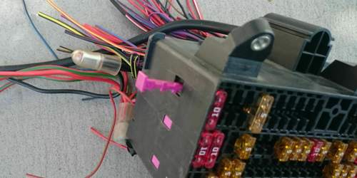

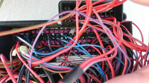

@Snapples schrieb am 12. April 2020 um 11:23:04 Uhr:
Ich würde eine Dashcam installieren und hätte dafür eine eigene Sicherung belegt.
Im Panel unter dem Lenkrad sind einige unbelegt, sprich nur eine Seite des Sicherungshalters ist installiert, auf der anderen Seite fehlt die Flachsteckhülse.
Das geht gut wenn du einen freien Platz wählst wo einseitig die durchgehende Stromschiene ist (wie du ja schon beobachtet hast).
1. die Sicherungsbox abschrauben
2. den lila Sicherungsstift rausziehen

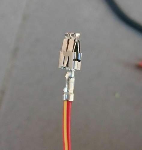

3. den Einzelkontakt mit den Rastnasen einschnappen lassen
4. den Sicherungsstift wieder reinschieben
Die Einzelkontakte sind besser als die normalen Flachsteckhülsen und der für die Mini-Flachsicherung ist anders als die für die normalen Sicherungen.
PN, wenn du einen Kontakt möchtest und welchen (klein oder groß)
LG Günther
Plusschiene
Sicherungsstift
Einzelkontakt

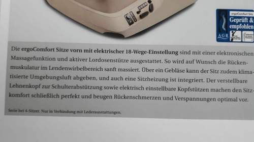

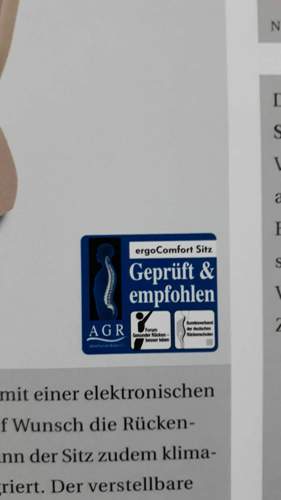

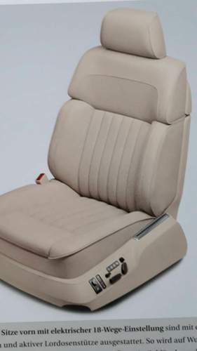

Stammen die Sitze vom P von der AGR (Arbeitsgemeinschaft Gesunder Rücken) ?
Oder von VW selber produziert?

@LJT siehe Bilder!
18-Wege
Text dazu
AGR: Jawoll
