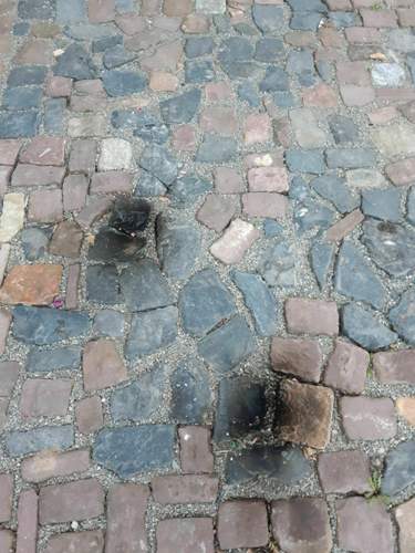

Guten Abend,
2x nach längerer Zeit die Standheizung morgen frühs laufen lassen. Eben 2 Rußflecken gesehen in der Einfahrt.
Ist das normal ? 😁
LG
nein
Die Standheizung erfüllt keine Abgasnorm. Kein dpf, kein scr.
Evtl. Ist das berüchtigte Sieb verkeimt und es verbrennt nicht mehr ordentlich. Freibrennen im Vollastmodus fällt mir da noch ein.

@Hagelhusen schrieb am 25. März 2020 um 18:44:13 Uhr:
Sowas hatte ich mir auch gedacht. Aber ist mir jetzt erstmals aufgefallen, vllt daher auch die komischen Geräusche die der Zuheozer von sich gibt.
Ich beobachte und berichte! Vielen Dank für die schnelle Rückmeldung 😉
