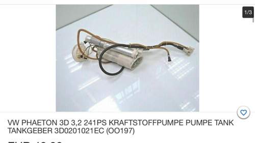

Wo sitzt denn dieses Schwimmerventil/Tankuhrgeber im Tank ?
Bei 7zap habe ich das nicht gefunden.
Ja, im Tank, ist im ZSB Tankpumpe glaube ich drin.... siehe Beispielbild..
.jpg

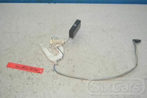

Der Tank hat zwei Kammern, auf jeder Seite ist eine Pumpe und zwei Geber
1-tank
2-geber
3-geber
wow, sogar 4 Geber in Summe!
Jo, das sieht kompliziert aus. Da gehe ich nicht ran.

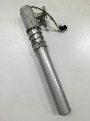

Hammer gusto. Was ist das Röhrenartige? Läuft der Schwimmer innen oder an der Feder?
Der Schwimmer ist innen in der Aluröhre und läuft an zwei Widerstandsdrähten entlang, die Feder definiert die Einbaulage.
Der Andere Geber ist ein Drehgeber mit einem Poti.
