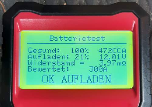

Der Widerstand ist eigentlich das wichtigste Kriterium, alles unter 10 mOhm (0,01 Ohm) ist OK, ab 20 mOhm würde ich langsam an einen Ersatz denken.
Anbei (als Beispiel) meine Batterie, vor und nach dem Laden.
Meine Empfehlung: immer wieder mal messen dann sind Trends erkennbar.
LG Günther
Batteritest-vor-dem-laden
Batteritest-nach-dem-laden

Danke, toller Hinweis für mich als Nicht-Elektriker.
Zum Ohm-Messen wird doch dann auch ein digitales Multimeter reichen.
@Werner.email schrieb am 14. März 2023 um 16:04:52 Uhr:
Leider nicht!
Den Innenwiderstand einer Batterie kann man nicht direkt messen, das ist immer ein berechneter Wert. Es wird die Spannung gemessen, einmal ohne Belastung, dann mit Belastung bei gleichzeitigem Strommessen. Der Innenwiderstand ergibt sich dann aus der Spannungsdifferenz geteilt durch den Strom. Die oben erwähnten Messgeräte erledigen das Messen und Rechnen und zeigen den Wert dann an. Das geht schneller und ist genauer als wenn man das "zu Fuß" erledigt.
