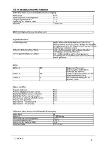

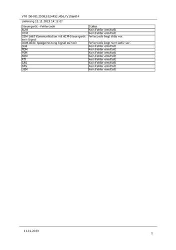

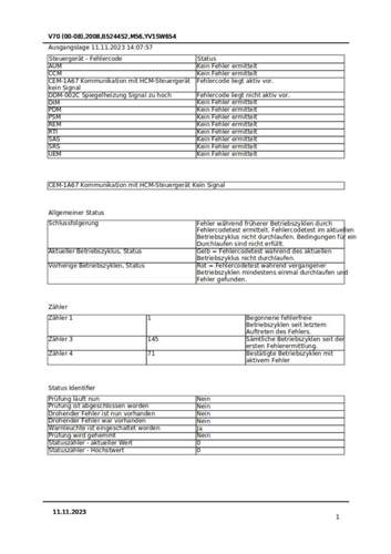

So ... ein netter User hat mir den Volvo ausgelesen:
Hier das Ergebnis.
Die Interpretation überlasse ich euch Kennern :-).
111123-1
111123-1
111123
Das scheint nicht so schwer zu sein … das HCM (Steuergerät der Scheinwerfer) ist nicht im Kontakt mit dem CEM, deshalb funktioniert auch das Kurvenlicht nicht richtig.
Also müsste eine Werkstatt prüfen, was mit dem HCM bzw. dessen Stromversorgung nicht stimmt. Ggf. war ein Marder „zu Besuch“, eine Steckverbindung hat ein Kontaktproblem, oder das HCM ist defekt und deshalb meldet das CEM ein Problem. Das sollte eine gute Fachwerkstatt aufklären können.
