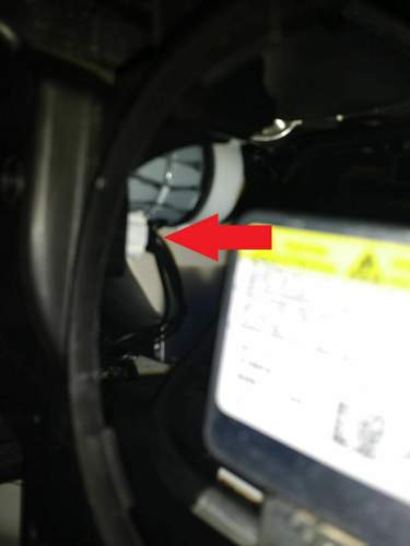

Habe heute alle Kontakte mit Kontakspray behandelt und zwar das Steuergerät unter dem Scheinwerfer, der von besagte blaue Stecker, der weiße linke Stecker auf deinem Bild und ein weißer Stecker auf dem Foto von mir, der ist wohl für die Kurvenlichtverstellung zuständig, mit etwas Fummelei kommt man an alle gut dran.
Und natürlich der Stecker vom Kabelsatz zum Scheinwerfer.

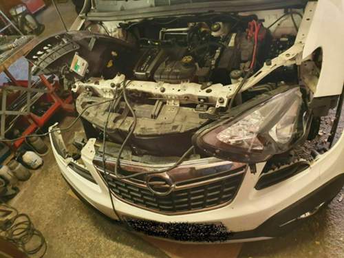

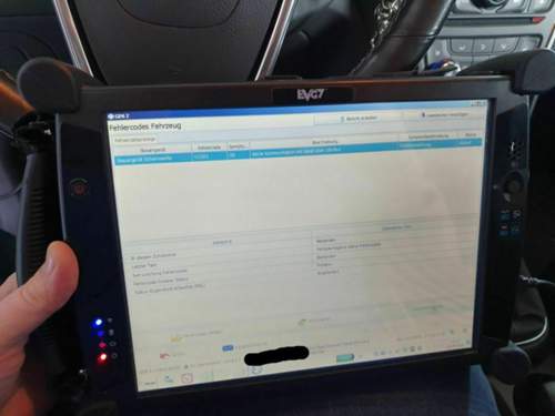

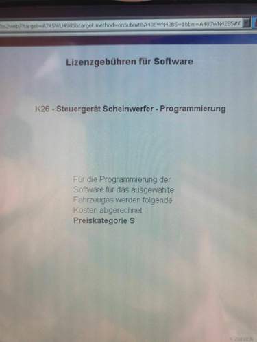

Hallo habe eine Opel Mokka 2013 mit Xenonscheinwerfer + Kurven licht jedoch funktioniert das Fernlicht links und rechts nicht. Folgender Fehlercode Steuergerät Scheinwerfer U1522 Keine Kommunikation mit Gerät über LIN-Bus laut Tis2web Rechte seite. habe die Schweinwerfer schon ausgetauscht und Fehlercode bleibt gleich. Software Update wurde Online gemacht. auch das BCM. Hat das Problem schon wer gehabt? Fotos im Anhang Sollte eigentlich das Selbe sein wie der Insignia

@erich.hai
Neue oder gebrauchte Scheinwerfer eingebaut?
Gebrauchte werden gerne mit diesem Fehler verkauft.
Sind noch die Originalen hab ich noch nicht getauscht aber sollte der Fehler nicht wandern? auf die linke seite? Wenn ich sie vertauscht anstecke? Warum geht das Fernlicht überhaupt nicht links und rechts?

@hwd63 schrieb am 4. Februar 2018 um 18:06:27 Uhr:
@Metal_Schorsch
Danke für den Tip.
Ergebnis.
650-1200 Euro nur für den Kauf eines neuen Scheinwerfers sind uns nun erspart geblieben, bzw. meine Bekannte freut sich riesig.
Anbei das Foto und die 2 Sorten Kontakt-spray die ich verwendet habe.
