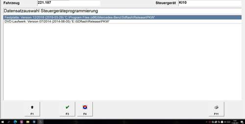

Ich brauche Hilfe. Vor Kurzem habe ich das Steuergerät eines Scheinwerfers wegen des Kurvenlichts defekt bei Autodoc gekauft und eingebaut. Danach habe ich versucht, es mit Xetra offline zu codieren, aber leider funktioniert es nicht. Weißt wer , woran das liegen kann? Danke!

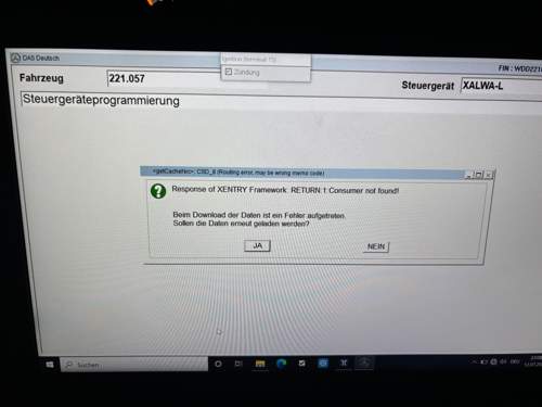

ich kenne mich leider nicht gut mit codieren . Aber kommt diese Fenster wenn ich steuerprogramiere versuche .

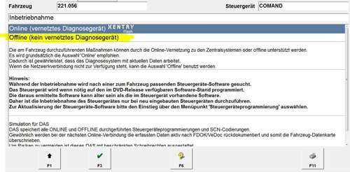

Kann Dein Xentry offline codieren? Auf Bild 2 von Maxtester sieht man die Auswahl. Sieht dieser Bildschirm bei Dir genauso aus mit der Auswahl "online" und "offline" oder nicht? Offline codieren ist extra Datei ca 20 GB eine Erweiterung für normale Xentry.

ja bei mir ist das gleiche , und wenn es weiter anklicke , kommt ein Fenstern mit Meldung dass aufgrund ein Fehler nicht die Daten runterladen könnte ..
