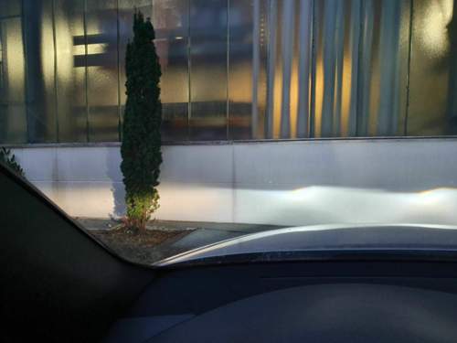

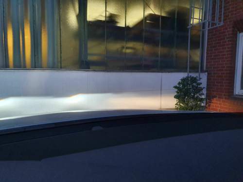

Weis jemand ob das abbiegelicht auf der Beifahrerseite etwas tiefer eingestellt ist, als auf der Fahrerseite?
Mit ist heute aufgefallen, dass rechts etwas tiefer als links ist. (Von der Logik her plausibel) da wir ja rechts fahren, somit alles näher ist was ausgeleuchtet wird, und links alles etwas weiter weg ist was man ausleuchten sollten.
Ost mir bisher nicht aufgefallen könnte es aber später mal messen
@andykotov ich hab da nie drauf geachtet, ist mir gestern nur mal aufgefallen. Wenn ich in der Garage stehe sieht es links und rechts gleich aus, aber beim fahren bin ich der Meinung, dass links besser ausleuchtet als rechts.
Also wie auf meinen Bildern zu sehen ist, ist das Abbiegelicht exakt gleich hoch.
@andykotov rechts ist ein bisschen tiefer bei dir, so sieht es bei mir aber auch aus.
Es ist leicht unterhalb vom xenon am rechten SW.
Danke für die Bilder 🙂
Nein ist exakt gleich hoch. Kommt wegen der cutoff linie nur so vor
Sagte ja, leicht unterhalb vom xenon auf der rechten Seite. So ist es bei mir auch
