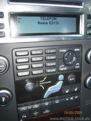

Marvin,
mals andersrum: hast Du den Taster, um die Kurvenlichtfunktion zu deaktivieren?
Anbei ein Bild von meinem V70, in der untersten Reihe siehst Du 3 Taster. Mit dem mittleren (zeigt einen Scheinwerfer mit Pfeil nach links und rechts) kann man die Kurvenlichtfunktion deaktivieren. Den hat man nur, wenn man Kurvenxenon hat.
Hast Du den????

Bei aktuellen Modellen existiert meines Wissens nach der Schalter nicht mehr. Kurvenlicht lässt sich nur noch per Fahrzeugmenü deaktivieren.
genau so ist es!
