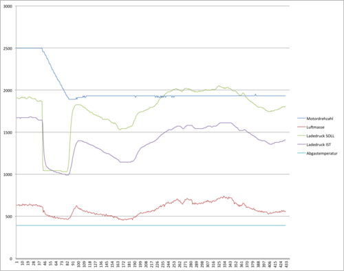

Verstehe ich das richtig, du bist im Teillastbereich und fährst mit GRA mit fester Geschwindigkeit, aber bei einer kleineren Steigung steigt der Motor (also das MSG) mit Notbetrieb aus? Und dafür kommt kein Eintrag im FS?
Stimmt denn in diesem Bereich der Ist und Soll des Ladedrucks überein?
Mögliches Problem ist hier, dass der Turbo nicht zum Kennfeld passt. Also, auf Grund der Steigung detektiert die Sensorik innerhalb weniger Millisekunden, dass die Drehzahl fällt, also wird entsprechend die Einspritzmenge erhöht, um das Drehmoment ebenfalls zu erhöhen. Aber weil offensichtlich die Luftmenge für das Mehr an Kraftstoff nicht reicht, bzw. zu fett verbrennt, wird die Luftmenge erhöht, durch Anhebung des Ladedrucks. Wenn das zu langsam geht, dann steigt der aus, weil sonst die Rauchgrenze durchbrochen wird.
Das ist das Problem des zu großen Laders, der kann im Teillastbereich zu wenig Druck aufbauen. Bei Volllast ist er sogar leistungsfähiger, als ein kleiner Turbolader.
Du kannst in den Logs mal den Verlauf zwischen Soll und Ist der Luftmasse loggen, also genau in so einem kritischen Bereich, wenn er kurz vor dem Ausstieg in den Notlauf steht.

Ja, ganz genau so ist es. Der Soll und der Ist passt dort nicht mehr zusammen. Es liegt definitiv daran! Soll und Ist gehen ausnahmslos immer so weit auseinander, bevor dieser Fehler kommt.

Nicht nur die Trägheit, sondern der zu geringe Volumenstrom für den bestehenden Turbo. Der Ladedruck wird u.a. über die VTG des Turbos gesteuert. Möglicherweise ist die VTG-Mechanik schwergängig oder dejustiert.
Dann kommen noch die weiteren typischen Möglichkeiten für den Luftmangel, Lecks in der Druckstrecke, mit Laub verstopfte Ansaugung vor dem Luftfilter, Ladeluftkühler verschmutzt, fehlerhaft arbeitende Sensorik, wie Ladedruckmessung, LMM usw.

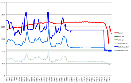

Ja das mit dem Ladedruck bei der geringen Steigung hab ich schon verstanden! Der SOLL geht hoch, aber der IST folgt nicht... Dazu wäre ne Möglichkeit, wenn du hast, ne GoPro (oder andere Kamera) die VTG Verstellung filmen zu lassen, während du den Fehler provozierst! Wenn der Ladedruck bei 100kmh in der Ebene fast 0 ist und dann aufgrund der Steigung ansteigen soll, müsste die VTG ja anziehen, um schnell den Ladedruck zu erzeugen, wenn du in niedrigen Umdrehungen unterwegs bist! Tut die das auch? Dazu die Taktrate mit VCDS beobachten!

Temperaturfühler im Abgas ist ein sehr guter Hinweis. Das MSG errechnet einige Größen aus den momentane Messwerten, zB. Rauchgrenze in Form eines Drehmomentes oder weitere Drehmomentangaben. Oder eben auch Lambdawerte und weitere Begrenzungen, zB. Temperaturwerte usw. . Sofern eine dieser Grenzen überschritten werden, regelt zunächst die Brennstoffmenge runter, sofern weitere Grenzen gerissen werden, fällt er in den Notbetrieb, was eigentlich einer dauerhaften Leistungsbegrenzung auf den Bruchteil der Nennleistung bedeutet.
Daher ist rauszufinden, welche Größen für diese Leistungseinschränkung verantwortlich sind. Das geht mit Logging sehr gut. Kannste dann ja mit wieder vorhandenen Akku machen.

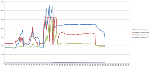

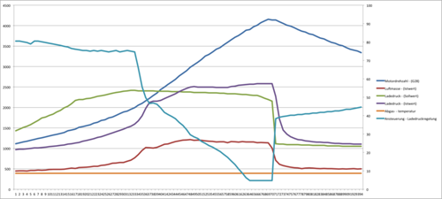

Edit: Im Anhang nun 2 Grafiken zum Notlauf, auf beiden sieht man den senkrechten Abfall des SOLL-Wertes, wenn der Notlauf eintritt. Im "Notlauf-2" sieht man zuerst, an dem Zickzack, dass der Turbo rein theoretisch dem SOLL folgen könnte, es scheitert aber in diesem Teillastbereich, wenn ich z.B. mit der GRA fahre. Zusätzlich habe ich 2 Leistungsdiagramme im Anhang, die zeigen sollten, dass kein Leistungsverlust vorhanden ist. Stufe-3 (200 PS habe ich nie aufgenommen, da ich zuerst mal den Fehler wegbekommen möchte..) Mein MSG (bzw. die ECU) hat schon 42 Beschreibungen 😁 Viele sagen, bei 12x stirbt es 🙄 Naja, hab ein Reserve da, falls es mal so weit sein sollte...
