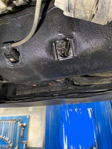

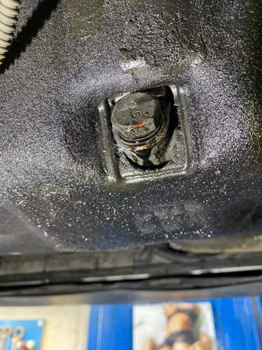

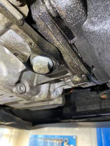

Hier noch mal Bilder, die ich selbst auf der Bühne gemacht habe. Da ist schon einiges an Öl. Dieser „Stoff“ der da rund um die Ölablassschraube hängt, ist komplett vollgesogen.
Das sieht mir doch ganz verdächtig nach Wellendichtring Riementrieb aus weil das von weiter oben kommt. Am Getriebe sieht mir das zu "trocken" aus als das es von da kommt.
Wenn es von der Getriebeseite undicht wäre, dann wäre die Ölwannendämmung nicht bis obenhin versifft.
Wir hier schon geschrieben, würde ich auf jeden Fall erst die Riemenseite machen lassen wenn es nicht auf Garantie geht.
In diesem Zuge kann dann eigentlich deine Werkstatt auch sehen ob der Dichtring zum Getriebe undicht ist, weil eh die Ölwanne dafür ab muss um den Dichtflansch zu wechseln.

An der Riemenseite kann man mindestens Riemenscheibe abmontieren, um Auge auf Dichtflansch zu werfen, ob da Öl raus kommt.
Bei meinem war Pendelstütze ölig und es tropfte Öl zwischen Motor und Getriebe. Dämmung an der Ölwanne war trocken.
