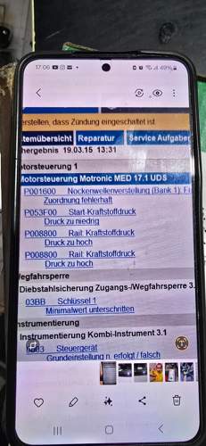

Hallo Liebe Community,
Mein Q5 TFSI 2.0 aus 2014 (US reimport mir 224PS zeigt seit einiger Zeit 2 Fehler an. Im Anhang habe ich die Fehler angehangen.
- P0016079 Position Kurbelwelle Pos 1, Sensor A
- P2293079 Hochdruckpumpe 2
- P053F079
- P12A4079
Ich spüre keinen Leistungsverlust oder sonstige Einschränkungen. Allerhöchstens würde ich erwähnen wollen, dass er beim Kaltstart eventuell 1sek. länger braucht als vor dem Fehler.
Der Fehler tritt meisstens nach ein paar Minuten Autofahrt und/oder Neustart auf.
Im Frühjahr steht ein Zahnriemenwechsel an. Meine freie Werkstatt konnte mir keinen hilfreichen Tip geben.
Was empfehlt ihr als nächstes zu tun?
Danke Euch im Voraus und einen schönen 3. Advent!

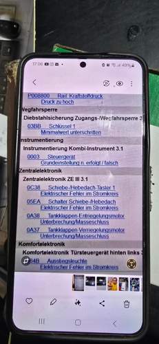

Hat nun leider eine Weile gedauert, aber hier die Fehlercodes aus einem Profi-Diagnosegerät.
Hier auch nochmal in Klartext
P001600 Nockenwellenverstellung (Bank 1) Zuordnung fehlerhaft
P053F00 Start Kraftstoffdruck - Druck zu niedrig
P008800 Rail Kraftstoffdruck - Druck zu hoch
