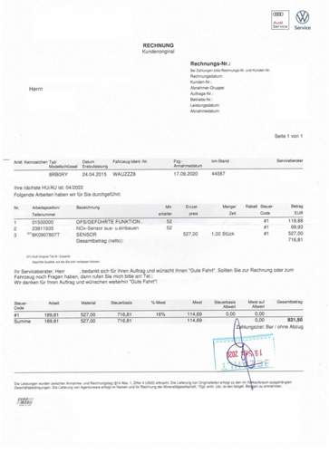

Audi Q5 2.0 TDI clean diesel quattro 190PS
Bei mir leider schon nach ca. 45000km der NOX-Sensor defekt!
Der Preis (831,50€) ist auch gesalzen, na dann frohe Weihnachten.
NOX-Sensor
