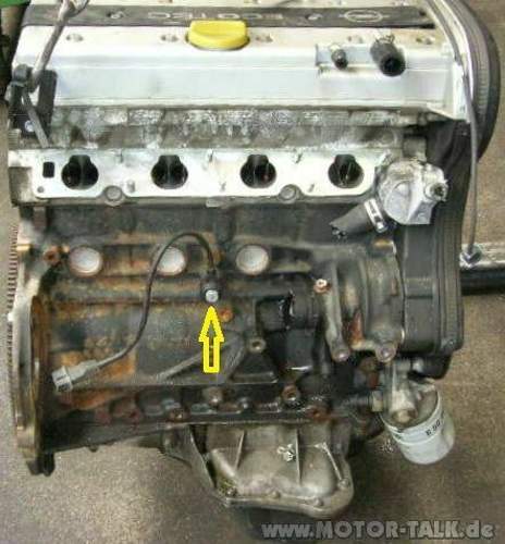

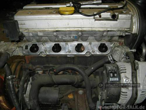

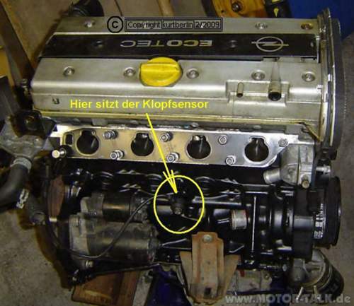

Und jetzt noch mal zum Klopfsensor.
eigendlich gehen diese nie kaputt, was da aber immer wieder geschied, dass das Kabel in den Riementrieb kommt und dann durch scheuert oder sich die Schraube löst.
der Klopfsensor sitzt unter der Ansaugbrücke.
Und wie Du es an den Bilder sehen kannst. kommt man da sehr gut drann 🙄🙄🙄

Wicht kontrolliere die Zuleitung zum Klopfsensor ob diese in Ordnung ist.
Ja werde ich machen.danke.
