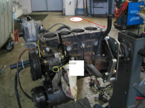

kurbelwellensensor mal eben wechseln.
Stehe gerade auf der grube um den KWS zu tauschen.
Verkleidung abgebaut und wieder zu gemacht.
Ich weiß zwar nicht wer schrieb nur eine 13 schraube com kompressor ab
Und ölpeilstab.aber werde es irgendwann mal machen lassen.kotzt mich die karre an.lach.

Ok.sorry aber fehler 0325 ist KWS?
Ja das mit der Lambda hatte ich gestern erst gesehen.werde eine original lambda kaufen bzw Zubehör aber markenware.
Nur was ist wenn ich diese später mal abklemme? Ob das dann weg ist mit leistungsverlust. Obwohl ich habe keinen erhöhten verbrauch.9,5 schnitt.viel Stadt.
Glaube ich habe statt klopfsensor den KWS gewechselt.
Klopfsensor ist doch fehlercode 0325.
Ich bin blöd.aber egal hab jetzt zumindest den KWS auch neu.
Wo ist der Klopfsensor bei dem omega?
Boah kurt bin ich dämlich.
Habe statt den NWS den KWS gewechselt weil ich da was verwechselt hatte.bzw nicht richtig auf den fehlercode Beschreibung.

Hoffe das es dann endlich weg ist das Problem. Der NWS macht solche faxen wenn er defekt ist?
Der ist vor kopf verbaut denke ich mal.
Nein, der NWS macht keine Faxen.
Er wird (wie ich hier gefühlt schon hunderte mal beschrieben habe) nur ein mal zur Synchronisierung des MSTG mit dem KWS gebraucht.
