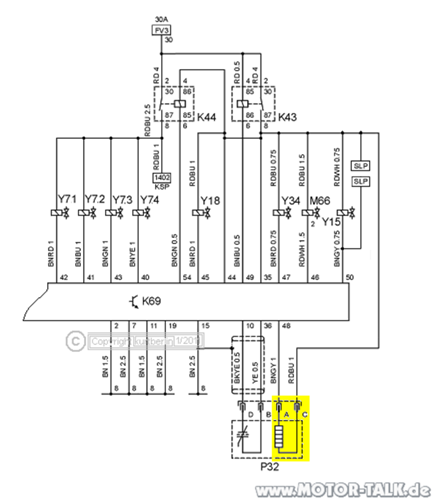

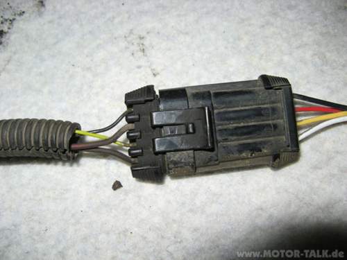

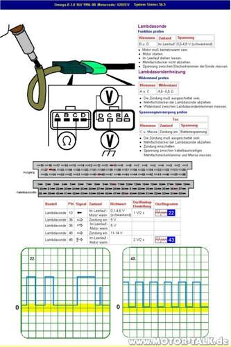

Kann mir denn hier jemand sagen was bei der Originalen Lamda am Stecker A,B,C,D bedeutet oder welches Kabel (Farbe) das Sonden Signal usw beim 8,98 x20xev liefert?
Gruß Andreas

Hier mal ein paar Infos.
Lambdasonde-werte
Img-4613
Lambdasonde-x20xev-b2-kfl
Ah super ,schönen dank.
Ich hoffe aber mal das die verkabelung richtig ist ,sonst wäre die LS wohl wieder hin .
Gruß Andreas
So delle ,Kabel war falsch angeschlossen ,dies wurde nun berichtigt und die MKL geht aus .
