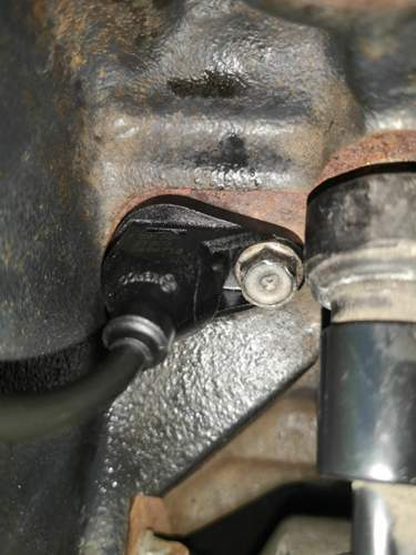

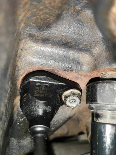

Update:
Letzte Woche konnte ich den Fehler finden.
Da das gemessene Signal ja zu gering war, musste der Fehler im Kreis sensor-ecu liegen.
Nach erneutem Tausch des sensors, weiterhin kein Erfolg. Sensor Ring im Motor durch die Sensoröffnung für gut befunden.
Da die Position des Sensors zum arbeiten nicht gerade optimal ist, und alle arbeiten nur mit Spiegeln funktionieren, habe ich Nahaufnahmen vom Sensor gemacht. Beim ranzoomen konnte ich einen minimalen Spalt zwischen Sensor und Motorblock erkennen. Kleiner 1mm. Ohne größere Gewalt anzuwenden war der Sensor nicht richtig rein zu bekommen. Also habe ich den Sensor ohne Dichtring und mit etwas Flüssigdichtmasse an der Dichtstelle eingesetzt. Den Unterschied kann man auf den Bildern sehen.
Und jetzt läuft der Motor wieder. Da der Abstand vom Sensor zum Sensor Rad sehr gering ist macht das schon viel aus. Und das induziert Signal hat nicht die ausreichende Amplitude für die Messung in der ECU. Das ist der Nachteil von induktiven Sensoren zu Hall Sensoren.
