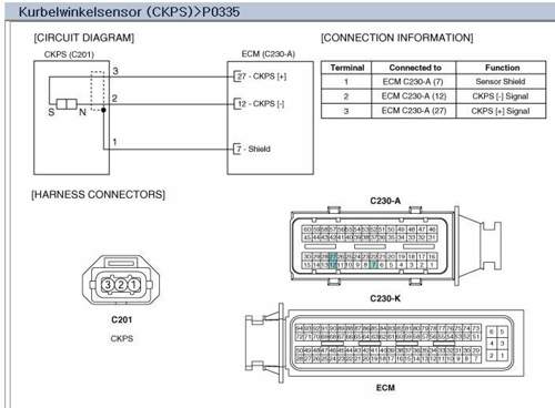

seit kurzem springt mein Santa Fe CM 2.2 155PS Bj2007 nicht mehr an.
Fehler: P0335 Kurbelwellen Positionssensor.
Fehler gelöscht und der Wagen fuhr wieder nach hause. War bereits das 2. mal.
Heute neuen Sensor eingebaut (war schöne fummelarbeit), leider ohne Erfolg.
Auto startet nicht. Fehler jetzt wieder da P0335. Weiters fehlerlöschen hilft leider nichts.
Der Stecker sieht auch gut aus. Jetzt wollte ich vom Stecker zum Steuergerät messen und auf Kabelbeschädigungen prüfen.
Leider habe ich keinen Schaltplan. Hat jemand einen Schaltplan oder noch andere hilfreiche Ideen was der Fehler sein könnte.
Vielen Dank schon mal.
Nils

Folgende Messungen habe ich gemacht:
Vom Stecker Sensor zum Steuergerät:
alle <1 Ohm
gegeneinander Ok
Stecker wieder drauf und vom Steuergerät in den Sensor. Hat 900 Ohm wie er soll.
Bei den Messungen die Kabel abgewackelt. Kabel sind alle ok.
Morgen werde ich nach einem Tip die Spannung bei Zündung am SensorStecker messen.
Wenn jemand schon mal ähnliches hatte oder Tips hat, immer her damit.

Bei der Kurbelwelle:
an Pin 2 und 3 am sensor 774 ~ 946?
Das Signal variirt zwischen 230mV und 2769 mV je nach Drehzahl.
Sensortyp: Induktivgeber.

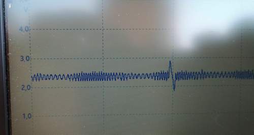

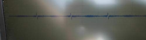

Heute haben wir den Signalverlauf direkt am Steuergerät gemessen. Ergebnisse im Anhang.
Ca 2,3V liegen an wenn Zündung an ist. Die Ausschläge sind dann die Lücken im Kurbelwellen Positionsrad. Wird dann wohl zu gering sein.
Morgen werde ich den Sensor tauschen und einen neuen einbauen.
Spannung kommt ja von der ECU.
[Von Motor-Talk aus dem Thema 'Santa Fe CM P0335 Kurbelwellensensor' überführt.]
Signalverlauf Kurbelwellensensor
War das jetzt nur Standgas?
