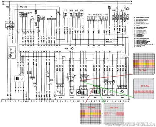

Übersichtsplan-simtec 56.5  http://www.euroscan.hu/files/sim565.pdf
Mess doch erst einmal folgendes durch,ob überhaupt diese Spannungen an den jeweiligen Steckverbindern anliegen!
NW-geber ,jeweilige Sollwerte/ 2,3-2,7 volt pin2+3 !!!!!!!!!!!!!!!!!!!!!!!!!
pin 2=Grau/Rot(+)   pin 3=Braun/Grün (-)     pin 1= Grau/schwarz(Signal MSTG)
KW-sensor / 11,0-14,0 volt pin1+3 !!!!!!!!!!!!!!!!!!!!!!!!!!
pin 1=Grau/rot(+)    pin 3=Braun/rot(-)    pin 2=Grau/schwarz(Signal MSTG)
(+) bedeutet jeweilige Spannung
(-) bedeutet Masse
immer nur an diesen jeweiligen Pin,s messen!
Kühlmittel-sensor/ 4,8-5,2 volt
Ansaugluft-sensor/ 4,8-5,2 volt
Lamdasonde/ 4,8-5,2 volt
LMM/ 11,0-14,0 volt pin 1+3 (rot/weis zu braun messen)
klopf-sensor/ 1 ohm
sind die Werte nicht an den jeweiligen Anschlußsteckern der Geber(Sensoren)da,am Stecker vom MSTG messen!
Widerstand des Kabels vom Sensorsteckanschluß zum MSTG-Stecker(bei Zündung AUS) ca 0-10 Ohm!
nur ein MULTIMETER verwenden(ab 7 Euro)!
mfg

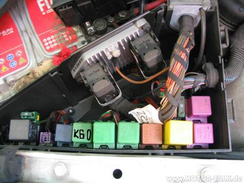

Bei Zündung aus darf dort kein Strom(Spannung) sein!
mache dein Multimeter(Meßgerät) an den Anschlußstecker vom KW-Sensor und dann ziehe erst einmal die 2 Lilafarbenen
(Kurt sagt immer Pinkfarbenen) Relais im Relaisdreieck Motorraum ab und beobachte dein Multimeter, ob die Spannung (6,5 Volt)weggeht.
Stecker vom MSTG auch abmachen ob diese Spannung immer noch anliegt(6,5 Volt)!
evtl.am Batteriepluspol die zusätzlichen kabel entfernen und schauen,was mit der 6,5 Volt spannung passiert!
Sicherungen können auch einzeln nacheinander entfernt werden!
mfg
P.S. Bild ist zwar von mir,aber dort sitzen auch deine Lilafarbenen Relais!
Opel-005
