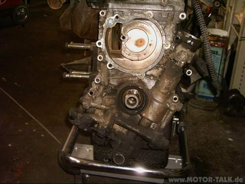

das wirst du nicht drumherum kommen die scheibe abzunehemen... wenn das so wie beim 3.0 ist (Foto) ist aber ne 27er nuss und die ist mit 200 NM + 50 grad + 15grad angezogen.....
Pict0009
Pict0013

ich füge mal ein weiteres foto hinzu.... so fixiere ich die KW., bzw. das rad, um die schraube ab zu bekommen.!!!
ist zwar wieder nen 24v.... aber es sieht nicht viel anders aus, beim c26ne......

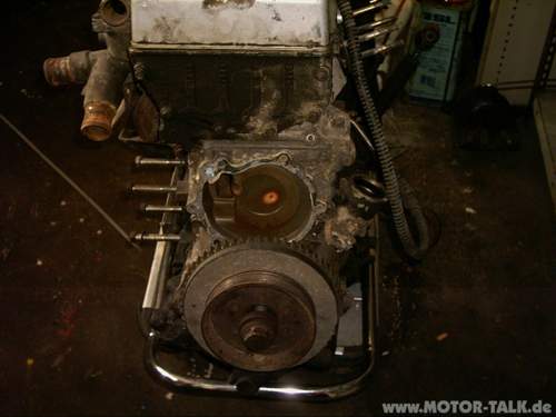

aber ein foto vom 6 zyl. von hinten..... hab ich noch.... ( unten )
du siehst die z.m.-schwungscheibe.... rechts aussen, im oberen bereich, des blockes, siehst du ein loch im block... (genau auf der entgegengesetzten seite, des starterloches,... also auf ca. 02.00 uhr )
durch dieses loch kannste, im eingebauten zustand, an die verzahnung der schwungscheibe ran kommen, um sie zu fixieren....bzw. mit nem schraubenzieher o.ä., sie am weiterdrehen hindern.....

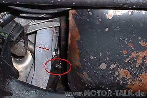

ich habe Dir ein Bild angehängt wo die Öffnung zum blockieren der Kurbelwelle erkennbar ist (roter Kreis).
Es ist, zu gegeben schwierig dran zukommen, aber es geht.
Die Schraube kannst Du nicht kürzer mache, da sonst wie altersack007 sagt, das Gewinde ausreißt. Dann hast Du ein noch größeres Problem. Du mußt die Riemenscheibe abmachen, ob du willst oder nicht.
Alsoin die Öffnung einen Schraubendreher einstecken und die KW blockieren.
