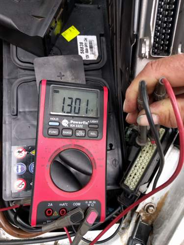

Ok Danke. Ich hatte gehofft, dass man als schnelle "Bestätigung" der Vermutung eines defekten KWS, über eine Widerstandsmessung ganz einfach bestimmte PIN am MSTG Kabelbaumstecker prüfen könnte. PIN 47 + ? Aber das wäre dann doch wohl zu einfach gewesen. Der KWS wird jedenfalls erneuert.

Widerstand ist stabil KWS = 1300 Ohm. Leider vermutlich Richtig - siehe Gegenprobe!
