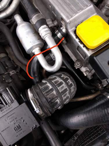

Danke f.d. Info! Sehr guter Hinweis . Dann KATASTROPHE: Habe den Schlauch, der vorne am Ventildeckel zum dicken Ansaugrohr vom LUFI geht, abgenommen und gereinigt. Es war nur etwas öliger Schmutz an der Schlauchinnenwand. Dazu LMM vorher abgeschraubt und mit LMM-Kabelbaum zurückgeklappt Richtung Frontscheibe, um Platz zum Abbau des Gummischlauchs zu haben. (LMM ist neu und Original, alter war defekt)
Alles wieder zusammengebaut und jetzt
KEINE LEISTUNG MEHR, geht nur SEHR LAHM bis 1500 upm, dann STOTTERN und KEINE KRAFT.
LMM Stecker zur Probe abgenommen ->
Keine Veränderung dadurch.
Vorher lief er doch noch normal und kräftig!
Völlig irre also! Schlauch abgebaut und saubergemacht - wieder angebaut und KEINE LEISTUNG MEHR!
Wackelkontakt oder Kabelbruch im Kabelbaum zum LMM, den ich beiseite gelegt hatte???
Bin völlig geschockt, da er ja vorher normal lief
Schlauch für den Ladedruckgeber am Federdom defekt,gerissen!
mfG
X25dt-zk
OK danke schön ... weit entfernt von der Stelle an der ich gearbeitet hatte!?
Die Stoff-Gummileitungen erscheinen mir suboptimal aber unbeschädigt.
Wird sowas heute noch angewendet? Die Stoffleitung bröseln durch irgendwann!?!

Also Bild 2:
Der Schlauch den ich gereinigt hatte.

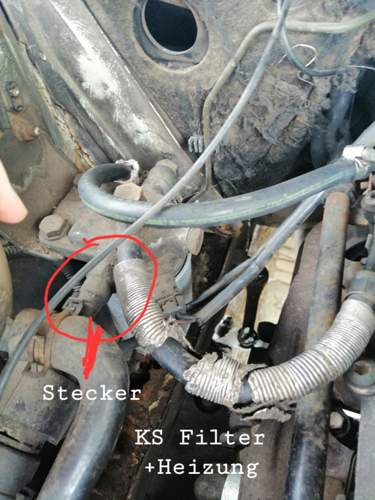

Bild 3:
Der LMM Kabelbaum, den ich weggelegt hatte.
Bild 4:
Das Kabel zum Kraftstofffilter, dass mit am LMM Kabelbaum war.

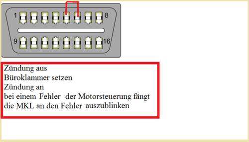

normal sollte man einen Fehlercode selber ausblinken können!

Obd-ausblinken
Obd-ausblinken

Fehlercodes:
am 10.06.24 :_ 41 49 88 92

Kabelbaum inspizieren !

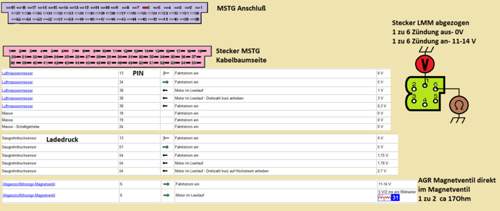

Fehlercodeliste-x25dt-ausblinken
Schaltplan-x25dt
Das ist eine super Info von Dir. Jetzt muss ich nur noch das MSTG finden. Der LMM Stecker/Kabelbaum, den ich beiseite gelegt hatte, kommt auch im Fehlercode vor.

Hallo Rosi, vielen Dank bist dahin.
Spannende Frage: Darf ich den Stecker der Steuergerätes einfach so abziehen, um die Kabelwege am Stecker zu prüfen, oder wird durch das abziehen irgendetwas wichtiges gelöscht bzw. Gesperrt?
(Natürlich nach vorherigem abklemmen der Batterie!) VG.

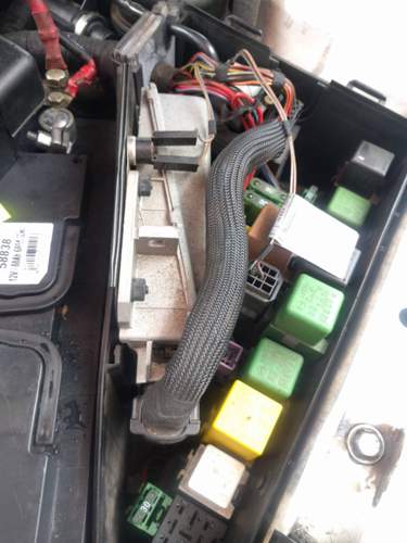

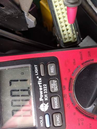

Wenn die Starterbatterie abgeklemmt ist,
darf man alles machen am Fahrzeug.
Widerstände in Kabeln mist man ja auch,
wenn man die Batterie abgeklemmt hat,
wenn man Ohm auf dem Multimeter nimmt!
mfG

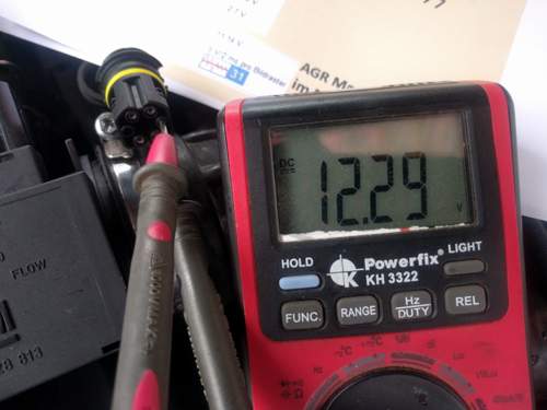

Wieder mal Danke. Ich brauche das Auto ziemlich dringend und will keine hektischen Fehler produzieren!
Daher habe ich die Batterie abgeklemmt und die Kontakte einiger Stecker bzw. Sensoren/Fühler einfach mal gegen Masse den Widerstand gemessen.
*** LMM Stecker: ***
Braun Grün: 0 Ohm
Braun : 0 Ohm
Rot Weiß: 0,79kOhm
Rot Gelb: unendlich
Blau Weiß: ->
Beginn 8 MOhm, dann abnehmende genau bis
1,000 MOhm
*** Ladedruckgeber ***
Blau-Gelb: 99,6 kOhm
Braun-Grün: 0 Ohm
Weiss: unendlich
*** AGR Geber? ***
Rot Weiß: 0,81 kOhm
Braun Grau: 9,88 kOhm
Bei jeder Messung waren jeweils die anderen Stecker angeschlossen!
Natürlich habe ich keine Ahnung, ob dabei irgend ein Wert AUFFÄLLIG ist.

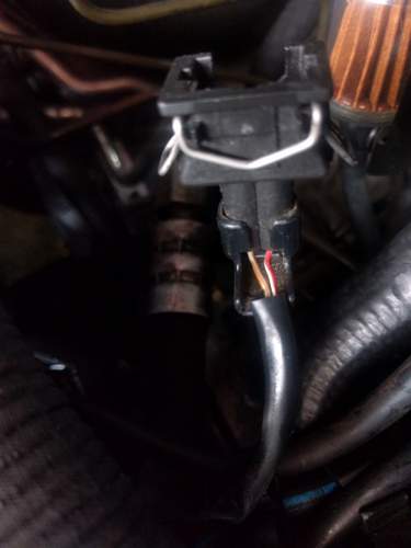

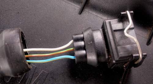

Auffällig war, dass der Kabelstrang des LADEDRUCKGEBERS ölig war und dass die Ummantelung desselben, auf einigen cm in den letzten 25 Jahren bereits geöffnet wurde.
Der Stecker des AGR-Dingsbums war am Ansatz auch schon einmal geöffnet worden, sodass man die Kabelfarbe erkennen konnte.
ES WÄRE ABER TOLL, WENN HIERBEI EIN FEHLER ZU ERKENNEN WÄRE.!?!??

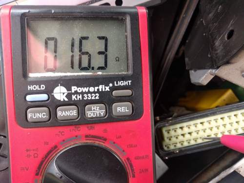

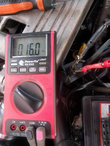

Moin
ich weiß nicht was Du für ein Multimeter hast und
wie da die Darstellung/Meßbereich ist!
wenn ich z.B. den Widerstand auf der Masseseite prüfe und
gehe vom Minuspol Batterie z,B, auf den Motorblock
werde ich so 0,03 - 0,08 Ohm messen.
gehe ich dann z.B. auf das Braune Kabel am LMM
so sollte ich auch ca 0,04 - 0,09 Ohm messen,
gegen Batterie Minuspol!
Messe mal lieber so wie im Bild und
messe die Kabel vom Stecker MSTG zum jeweiligen Bauteil !
mfG
X25dt-stecker-mstg
