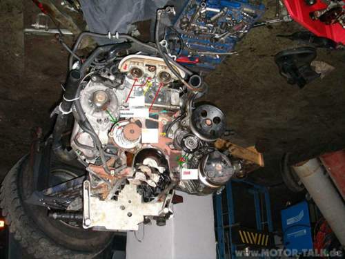

Gibt es irgendwo Bilder wo der KWS sitzt und wie man ihn aus baut ? ich habe nix gefunden oder bin zu blöd dafür 🙁
Hallo!
ja hier im Bild zu sehen!
an den mit gelben Pfeilen und Kreisen markierten Stellen sind die Sensoren und man sieht auch den Kabelverlauf etwas angedeutet.
den Kurbelwellensensor kann man mit etwas Geschick auch Wechseln,ohne irgendwelche Servopumpen,Riemenspanner oder Klimakompressoren auszubauen.

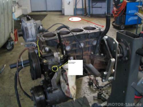

der Keilrippenriemen muß runter(15er Ringschlüssel)und Ölmeßstab ab ,damit man
von hinten dran kommt,mit nem 8er oder 9er Ringschlüssel (original ein Torx-E5 oder E6)
Wo er rauskommt sieht man auf dem 2ten Bild(das schwarze Wellrohr)neben dem Riemenspanner
ist etwas gefummel,aber auch mit meinen Wurstfingern bekomme ich es hin!

Original geschrieben von rosi03677
Hallo!
mfg
