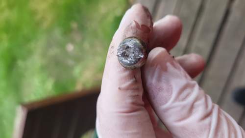

Habe gerade die Membran des Ölabscheiders beim OM646 getauscht, ohne den Ventildeckel zu tauschen.
Hier meine Bezugsquelle der Membran, welche es so nicht einzeln bei MB gibt.
Auch wenn der OM646 im Angebot nicht aufgelistet ist,die Membran passt.

Hallo, passt die Teilenummer 45172 von Febi Bilstein ebenfalls? Kannst du beschreiben wie der Wechsel funktioniert, worauf man achten muss etc.? Oder hast du vielleicht ein passendes Video, welches du verlinken kannst?

Zu beachten sei aber ..den Deckel musst du möglichst von allen Seiten gleichzeitig abhebeln..ansonsten brechen dir Plastikteile ab.
@MB2042008
Ja, das Teil kannst du verwenden. Der Wechsel ist relativ simpel. Am besten funktioniert es mit einer Rohrzange, die man oben am Deckel ansetzt und dann einfach mit Gefühl nach vorne abkippt. (habe diese Methode jetzt schon das 2. mal angewendet, und es hat immer perfekt funktioniert). Membran austauschen, neue rein, und auf die Feder nicht vergessen!
Am Deckel gibt es eine Markierung, die solltest du auch noch beachten, wenn du ihn wieder aufsetzt.
Bitte bei der Aktion den Motor schön warm fahren...

Der Deckel darf ruhig heiß sein, nicht lauwarm! Glücksspiel.. wenn mißglückt, wird neuer Ventildeckel fällig. (Injektoren raus, da sitzen noch Linsentorxschrauben T27 nicht T25 unter den Spannpratzen etc.)
Also ich finde nicht dass es sich dabei um ein Glücksspiel handelt. Dieser Deckel lässt sich normalerweise immer recht einfach abhebeln. Ich gebe zu dass sich diese Rohrzangenmethode etwas "derb" anhört, ist aber meiner Meinung nach die beste und einfachste Methode.
Tja, bei mir saß er bombenfest, die Rohrzange hats leider nicht rausgerissen und durfte neuen Ventildeckel verbauen ;-)

Eine Idee wäre noch eine Paketschnur und damit den Deckel vorsichtig anheben (Rechts/Links, wichtig gleiche Kraft). Ist das Kind in den Brunnen gefallen, die Linsenschrauben (M6X24) unter den Spannpratzen mit T27 (Standard-Sets gehen immer bis T25), eine davon war sehr fest und mit T25 rund gedreht, es war ein riesen Spaß... nicht. Ersatz bei MB gekauft.
