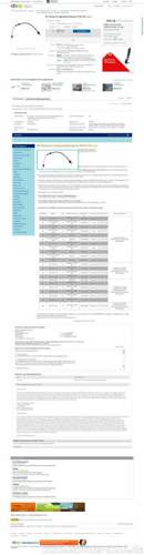

Ich wollte in unserem Golf 3 (ABU) den defekten Automatischen Kupplungszug gegen einen mit nicht Automatischer Nachstellung tauschen.
Wollte diesen hier bestellen: http://www.ebay.de/.../400617286284?...
Meine Frage ist, ob es irgendwelche Unterscheide zwischen den Seilen oder deren Befestigung gibt, oder ob es Plug and Play einzubauen geht.

Also Plug and Play . Gut.
Hast du im Internet gekauft? Wenn ja, wär ich für einen Link dankbar (gerne per PN).
Der in meinem Link (bei ebay) müsste aber auch passen. Länge 1045mm.

quali: Weißt du die VW Teilenummer und Länge des Zuges? Ich habe zwei verschiedene Nummern gefunden.
erste: 1H1721335M
Länge1/Länge2 [mm]: 1045/745 mm
zweite: 1H1721335J Maße: unbekannt.

So, der mit 917mm (Originalmaß) hat gepasst.
http://www.ebay.de/itm/181318860692?...
Artikelnummer NK: 924755
Länge1/Länge2: 917/447 mm
Referenznummer(n) OEM:1H1721335H, 1H1721335C, 1H1721335K, 1H1721335G
