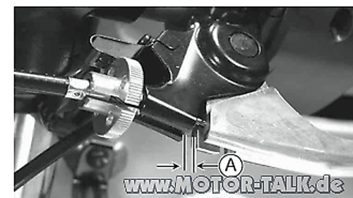

Erfahrungen sind gefragt, trage mich mit dem Gedanken meine Kupplung bei 56tsd km zu überholen.
Grund ist dafür das ich hin und wider beim extremen beschleunigen die Kupplung im 6. Gang rutscht.
Das heißt z.B. beim Überholen alle Gänge fast bis Ende ausfahren und dann rutscht sie bei ca 8tsd Upm.
im 6. durch.
Ein Teilehändler der mir gerade ein Angebot für den Kuppl.-Kit gemacht hatte meinte es läge am Öl und sollte es erstmal mit einem anderen Öl z.B. von Motul in der Visc. 10W-40 probieren.
Ich fahre seit dem 2. Ölwechsel Schell Advance VSX 15W-50, hatte aber bisher das Motorrad nicht so gefordert.
Aufgefallen ist mir von Anfang an ein seltsames Verhalten was das Spiel am Kupplungshebel angeht.
Da es für mich bequemer ist, (nicht sooo lange Finger) fahr ich seit den ersten Km mit etwas mehr Spiel am Hebel (wo misst man eigentlich die 2-3 mm? Hebelende/Bowdenzug?), das sich beim Beschleunigen fühlbar (Finger locker am Hebel) verringert.

neue kupplungsbeläge und lamellen könnten nicht schaden, auch an federn denken.
seltsam finde ich, dass sie nur im 6.ten rutscht. wenn du feuer in anderen gängen gibst, dann ist alles gut ?
das spiel wird wie auf dem bild gemessen.

Erstmal danke für die antworten,
ja bis her nur im 6. , das spiel ist dann bei mir gar nicht so weit weg von der Herstellerangabe, ca. 4 mm, hab ich mir fast gedacht, nur der Monteur hat es echt damals immer knapp eingestellt. ich dachte jedesmal beim Abholen das ich bei der nächsten Wartung da mal nachhaken muss, schon allein wegen der Veränderung des Spiels beim beschleunigen.
Das mit dem Öl probiere ich jetzt erstmal aus, habe den Kupplungs-Kit erstmal nicht genommen, nur einen Kettenkit und 4 ltr. Motul 5100.

Das mit dem Kupplungsspiel und verändern beim Beschleunigen habe ich auch bei meiner GPX. Die Kupplung wurde neu gemacht, weil bei mir sie schon gerutscht ist und dass bei ca. 120 km/h. Konnte man schön an der Drehzahl sehen, dass sie sich verändert hat, obwohl die Geschwindigkeit gleich blieb. Ab zum Händler, hatte noch Gewährleistung, und die Kupplung wurde erneuert. Aber das Kupplungsspiel, bzw. das Phänomen dort, ist geblieben. Ich hab es einfach als, ist so, hin genommen.
Interessant ist, zumindest bei mir, dass es im kalten Motorzustand nicht so ist.
Ich würde mir also deswegen keine Sorgen machen.

4mm sind eh ok, ich hab selber 4mm eingestellt, wo hast du den Kettenkit um 125.- für DID 525ZVMX bestellt?

Danke Dir , das ist beruhigend zu wissen.

Neues,anderes Öl hat nichts gebracht.
Kupplungskit von EBC liegt schon bereit und wird demnächst eingebaut.
