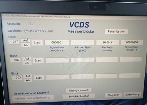

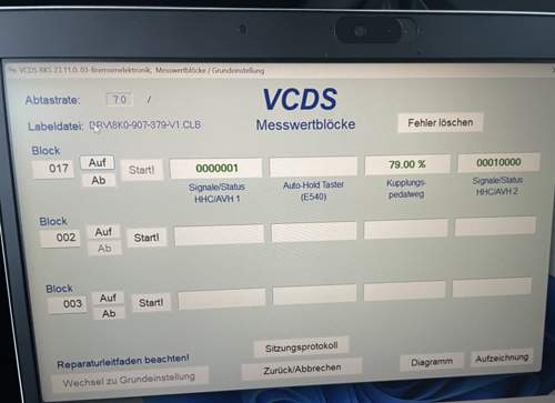

Habe seit 2 Monaten bei meinem 2.7TDI auch das Problem, das trotz getretener Kupplung der Motor manchmal nicht startet. Erst wenn ich die Kupplung schneller bzw. mit mehr Kraft bis zum Bodenblech durchtrete, dann startet der Motor. Habe auch das Gefühl, wenn es draußen wärmer als 15 Grad sind, dass da die Probleme nicht auftreten. Ein Fehler steht laut VCDS nicht im Fehlerspeicher.
Auch habe ich mal mit VCDS dem Kupplungspedalweg (in %) ausgelesen.
Dieser steht unter 03 – Bremsenelektronik, unter Messwerte unter MWB 17 (siehe Foto).
Bei unbetätigtem Kupplungspedal stehen da 10% und bei voll durchgedrücktem Kupplungspedal stehen da 79% !
Sagen diese Werte vielleicht was über die Funktion des Kupplungsgeberzylinders aus …?
Vielleicht findet sich ja jemand, der diese Werte bei seinem A4 mal auslesen kann, wo keine Probleme mit der Kupplung aufgetreten sind.
Gruß Uwe
Das liegt am Kupplungspositionsgeber G476.
Der Kupplungspedalschalter F36 und Kupplungspedalschalter für Motorstart F194 sind integriert
Kann nur zusammen mit dem Kupplungsgeberzylinder ersetzt werden!
