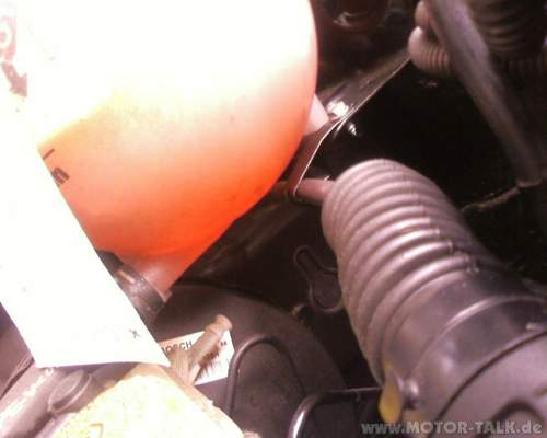

Was das Knarzen angeht, habe ich die Ursache bei mir gefunden. Die Ursache ist total bescheuert, wäre ich nie drauf gekommen wenn ich nicht just4fun bisschen am Kupplungsseil gerupft hätte 😁. In der Nähe des Kühlwasser-Behälters ist das Kupplungsseil mit sonem Metall-Dings aufgehängt. Das Metall-Dings ist jedoch total weich und verwindet sich wenn man die Kupplung drückt. Beim Verwinden kratzt es so als würde man einen Metalldraht irgendwo gegen anderes Metall kratzen. UNd genau dieses Kratzen macht sich als Knarzgeräusch im Kupplungspedal bemerkbar. Eine Ladung WD40 auf das Metall-Dings und schon kehrt wieder ruhe ein. Ich werde das Teil demnächst durch ein stabileres ersetzen, dass das Kuplungsseil in Position hält und sich nicht durch dessen Kraft verbiegt.
Das hat allerdings nicht damit zu tun, dass sich das Pedal schwer treten lässt. Die Ursache muss wieder ganz wo anders liegen. Ich habs auch mit dem guten alten WD40 behoben. 3x volle Ladung rein und dann gehts erstmal ne Weile.
Irgendwie werde ich das Gefühl nicht los, dass die ganze Karre ein einziger Konstruktionsfehler ist.
[edit]
anbei ein Bild vom Übeltäter
Kupplungsseilhalter
