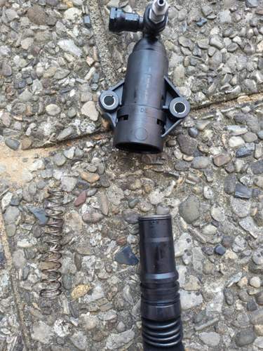

Bei der Fahrt blieb das Kupplungspedal auf dem Boden stehen und aus dem Nehmerzylinder lief Bremsflüssigkeit. Die Manschette ist gerissen und ich dachte, dass das einfach nach dem tauschen und entlüften nh schnelle Sache sei.
Also den ganzen bums getauscht, rein gesetzt, Kupplungspedal gedrückt und... Nehmerzylinder fliegt auseinander. Top

Nein,die Feder in dem Nehmerzylinder drückt den Kolben bis an den Anschlag heraus, mehr nicht.
Die ,mechanische Umlenkung vom Ausrücklager drückt auf die Kupplungsdruckplatte.
Dieser Hebel müsste im oberen Punkt bleiben und beim herunterziehen die Kupplung betätigen.
Beim Einbau vom Nehmerzylinder drückt diese Federkraft auf den Hebel gegen den Nemerzylinder und lässt den Kolben einfahren.
Beim drücken auf das Bremspedal gibt der Geberzylinder am Pedal den Bremsdrck auf den Nehmerzylinder und drückt den Hebel herunter.
Ist der Nehmerzylinder am Ende ausgefahren und du drückst weiter auf das Pedal, dann bricht das Ende vom Nehmerzylinder und der Kolben, inkl Feder, kommt herrausgeflogen mit der Bremsflüssigkeit.
Wenn du Glück hast, ist bei dem billigen Topran Teil nur das Endstück rausgeflogen und nichts gebrochen, weil es nicht so stabil gebaut ist, wie original. Dann kannst du das wieder ineinander schieben und gegen die Feder es wieder einrasten lassen. Aber auf die richtige Lage vom Dichtring im inneren achten, wenn auch rausgeflogen. Habe ich alles schon einmal gemacht, aber ist ein Risiko, falls das nicht hält, bzw. durch Dreck dann undicht wird.

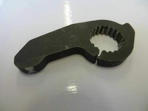

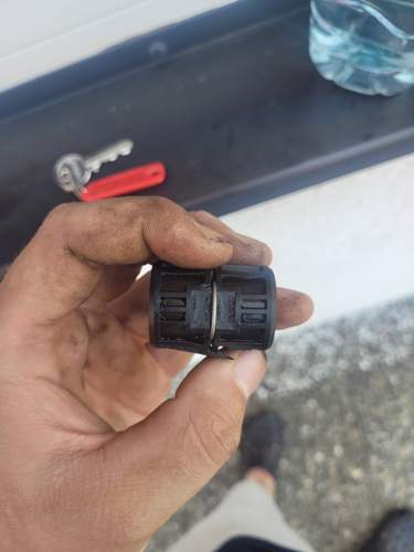

Bei dir wird das Ausrücklager beschädigt/gefressen haben und hat nun sich durch den Ausrückhebelarm gefressen/gebrochen.
Die Druckplatte über das Ausrücklager, was immer mitläuft, wenn du auf dem Kupplungspedal an der Ampel stehst, drückt dann auf den Hebel und drückt ihn zurück in die Ausgangstellung (oben)
Da wirst du um einen Ausbau vom Getriebe nicht herum kommen und alles tauschen müssen.

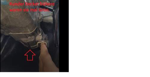

Ist da außen am Getriebe ein runder Deckel?
Schau ich morgen mal... Hat der nh bestimmte Farbe oder hat der einen bestimmten Platz?
Bringt ja nichts, wenn da ein "Loch zur Inspektion wäre", das Getriebe muss vom Motor ab.
@Dennisgolf3e schrieb am 5. August 2022 um 21:23:03 Uhr:
@Tomy 69 schrieb am 5. August 2022 um 21:21:30 Uhr:

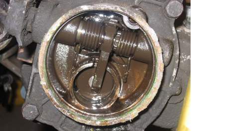

Die waren früher mal Grün. Sollte er diesen haben bitte mal entfernen (wird dabei beschädigt) das Ausrücklager könnte da drunter sein. Auch könnte der Hebel im Getriebe (Verzahnung) beschädigt sein.
Das Ganze gilt aber nur wenn er den runden Deckel hat.
Das zweite Bild ist aus dem Netz.
Deckel
Ausrücklager mit Hebel

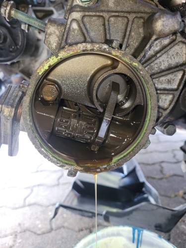

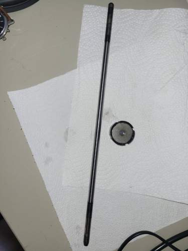

Moin
Kappe ist jetzt unten, flüssigkeit fließt und Bild kommt auch!
Hier nochmal ein Video, weiß allerdings nicht ob das hilft

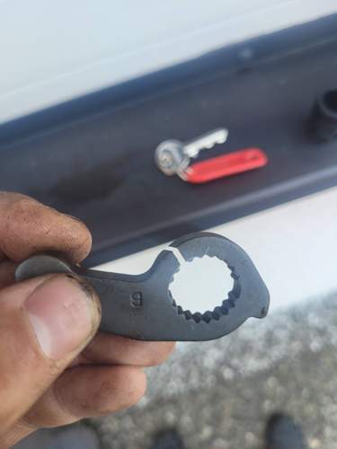

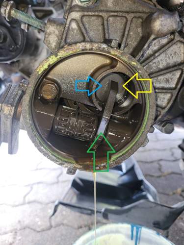

Es gibt jetzt mehrere Möglichkeiten,
1. Der Hebel dreht auf der Welle durch (grüner Pfeil)
2. Das Ausrücklager ist defekt (gelber Pfeil)
3. unter dem Ausrücklager müsste eine Metallstange sein, diese könnte verschlissen sein (blauer Pfeil)

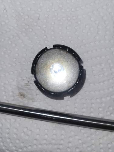

4. im Getriebe sitzt ja die Kupplung in der Mitte von der Kupplung ist wenn ich mich recht entsinne eine Metallplatte auf welche die Metallstange drückt. Sollte die Platte defekt sein rutscht die Stande durch die Platte und die Kupplung ist ohne Funktion. Dazu müsste aber das Getriebe raus.

1. So wie im Video zu sehen, denke ich mal nicht das der Hebel durch dreht (oder ?)
2. Wie erkenne ich denn ob das Ausrücklager defekt ist ?
3. Kann man das feststellen oder ist das nur von "innen" zu erkennen?
4. Ich hoffe mal nicht, aber bei meinem Glück wird es das wohl sein
Danke schon mal für eure Hilfe 😁
Du musst den Hebel der auf das Ausrücklager drückt festhalten und dann die Welle bewegen.
Ausrücklager ausbauen und kontrollieren.
Die Metallstange kann man eventuell nach Ausbau des Lagers aus dem Getriebe ziehen.
