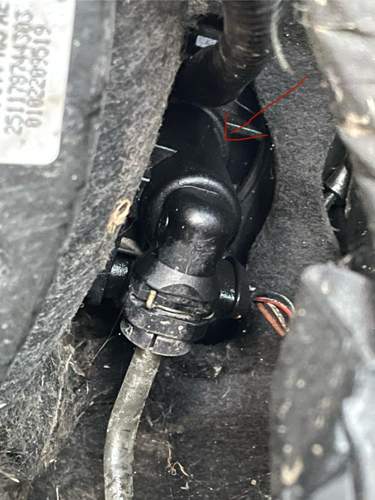

Es läuft an der Stirnwand hinter der Batterie raus, kann es dann der geberzylinder sein ?
Entweder der Geberzylinder oder die Druckleitung ist undicht.
Am besten die Batterie raus mit Halterung?
Ja.

Hier am Zylinder spritzt es raus
Fehler
Das gibt dann wohl einen neuen Geberzylinder.
