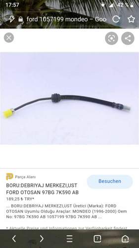

Hallo, das Problem wurde gefunden... Laut Werkstatt ist die Leitung zwischen Geber- und Nehmerzylinder undicht. Das konnte wohl nur festgestellt werden, wenn das Auto einigermaßen warm gefahren war, im kalten Zustand nicht feststellbar. Jetzt hoffe ich, dass man die Leitung, bestehend aus Schlauch und Rohr, noch zu bekommen ist. Nochmals vielen Dank für Eure Hilfe/Hinweise. Alles Gute für Euch. A. Schulz
Themenstarteram 10. September 2020 um 8:03
Also, die Leitung gibt’s nicht mehr... Hat bitte jemand eine Idee??? Vielen lieben Dank
Also wie ich das sehe, suchst Du das Teil Nr. 28 hier.
Für den 2.5L Linkslenker ist das die FINIS 1057199, Teile-Nr. 97BG-7K590-AB.
Und ist im Netz zu finden, z.B. hier oder hier.
Sollte so aussehen, wie auf dem Beispielbild.
Oder welches Teil sonst meinst Du (siehe 7zap.com)?
Screenshot-20200910
Themenstarteram 10. September 2020 um 17:28
Laut Werkstatt die Verbindungsleitung zwischen Kupplungsgeber und nehmerzylinder... Wie gesagt, bei/über Ford nicht mehr zu bekommen... Wie bereits erwähnt, für den ST 200. Vielen Dank nochmals...
