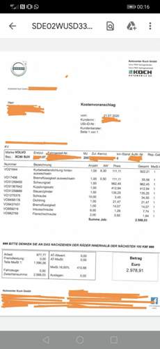

Ich habe jetzt mal bei meinem Freundlichen nach einem Kva gefragt. Inkl. ZMS und dem gleichzeitigen Wechsel des hinteren KW-Dichtrings sind es 2.980 Euro. Oje!
Kann/muss man denn bei einer Laufleistung von 230tkm davon ausgehen, dass das ZMS besser zu erneuern ist?
... Ja... !
... such dir ne andere Werkstatt... geht für 1000,- bis 1500,- ... 😉
Ich würde auch in eine gute freie Werkstatt gehen. Am besten noch in eine die mit Volvo Erfahrung hat. Da bezahlst du vielleicht die Hälfte.

Ähm naja, allein die Teile kosten schon ca. 1850 Euro inkl Steuer.
Nachtrag: dieser Freundliche ist von den AW-Sätzen her schon etwas günstiger als andere in meiner Gegend, da er nicht im Berlin ansässig ist..111 Euro netto/Stunde finde ich schon "relativ human". Ist ja nun auch wirklich keine Tätigkeit, die da jeder Azubi ausführen kann. Bei mir auf Arbeit hieße das "hochspeziell" und kostet deutlich mehr pro Stunde.
Im Glaspalast sicherlich.
Die Teile vom Link kosten keine 600£.
1000 Euro wird die Arbeit in einer freien Werkstatt kosten.
Ich hatte mir einen Luk-Satz mit ZMS rausgesucht. Der kostet so um die 750 Euro. Sachs und Valeo sind noch teurer.
Anbei noch ein Screenshot vom Kva mit allen Teilen.
