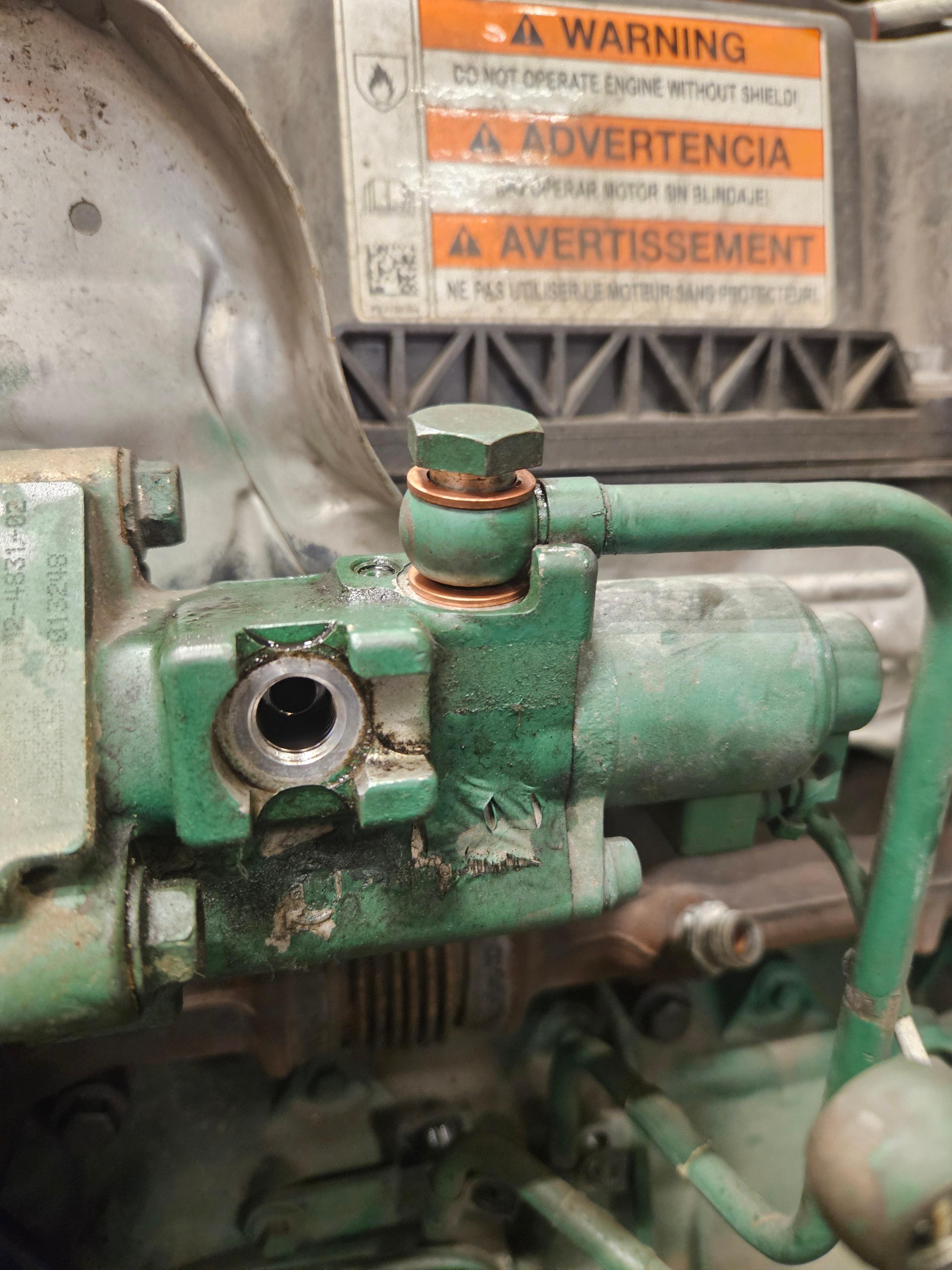

Hi. Wechseln gerade beim xc90 d5 m66 die kupplung bzw haben es vor.
Wir bekommen das getriebe nicht runter, weil eine schraube am verteilergetriebe ansteht und wir diese nicht weiter raus Schrauben können.
Siehe Bild.
Hoffe jemand kann helfen.
Gruß Alexander
Schraube getriebe

Muss etwa das Verteiler getriebe ab oder gibt es einen Trick?
Hier n Überblick von unten
Da gibt’s keinen Trick. Das Winkelgetriebe muss ab.
@Hiatabua schrieb am 5. Dezember 2024 um 17:42:16 Uhr:
Muss man was beachten, wenn man es demontiert.
Kann was raus fallen oder ähnlich und muss man beim Einbau was beachten ( einstelle oder so)?
Gruß Alex
Nein.
Nur die eine Schraube nicht vergessen beim Zusammenbauen. LOL.

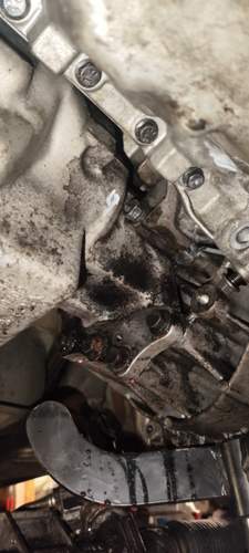

So sieht das aus beim Ausbau... Sieht aus als ob ich nen riss habe...
Kann man das iwie schweißen oder sonst wie verschließen?

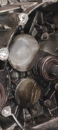

Wo soll da ein riss sein? Ich denke deine wellendichtringe sind undicht. Oder hast du einen riss gefunden?
Der ganze Schmodder sieht schon sehr nach Wellendichtring aus.
Aber die macht man ja eh neu beim ZMS Tausch.
Oder es ist der Ölstopfen im Block über der Kurbelwelle.
Grüße Markus
Hier is der riss drin :/
