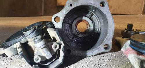

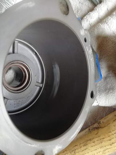

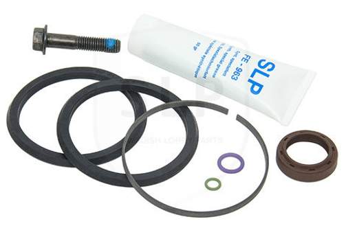

Dann besorge Dir einen Satz blaue Manschetten,
Gesamt 2 Stück
Für den Rangezylinderkolben,
der hinter dem Rangedeckel liegt!
diese Manschetten Erneuern und schön Fetten!
Wenn die Schaltsperre funktioniert
sehe ich eigentlich keinen Grund für einen neuen
Rangedeckel,der bestimmt 300 Euronen kostet!
Mfg
Morgen rosi,
das müsste dann
Dieser sein?
