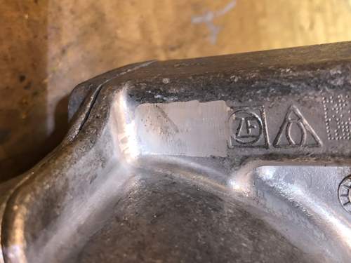

Ich gehe davon aus, dass dein linkes Motorlager bereits gebrochen ist, deswegen würde ich beide baldmöglichst austauschen lassen. Das dauert etwa 3,5 Stunden.

Eigentlich ist immer das linke Lager komplett zerbrochen. Gibt genug Bilder darüber hier. Mein Auto war auch betroffen.

Zwei Lemförder Motorlager hier mal als Beispiel🙁es gibt verschiedene, schaltbar, nicht schaltbar) https://www.ebay.de/itm/315307316465
Dazu 3,5 Stunden Einbau (in der freien Werkstatt 100.-€ pro Stunde) . Das sollte keine 1000.-€ kosten.

Diese Lemförder (ZF) Teile bei eBay (hier vom Bandel) oder anderen bekannten Anbietern von KFZ Ersatzteilen sind original Audi Teile mit rausgeschliffener Teilenummer. Ich habe genau diese Teile verbaut (Bild 1).
Die Werkstätten erzählen zu diesen Teilen aus dem Netz ihre wilden Geschichten, weil sie ja selbst ein paar Hunderter an den Teilen verdienen möchten. Das ist der einzige Grund.
Bild 2 zeigt mein gebrochenes Motorlager. Ich wollte so nicht mehr damit rumfahren. Entscheide selbst, ob du das Risiko eingehen möchtest und noch ein Jahr fahren willst.
Motorlager neu
Motorlager Bruch
Hatte eigentlich gefragt, weil es hieß, dass das Motorlager nicht besonders dringend sein soll. Mit den Fotos bin ich mir da nicht mehr so sicher.
