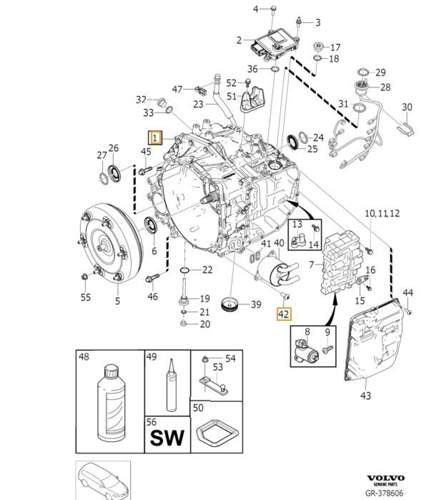

beim Volvo meiner Frau (BJ 2015, D3) gibt es seit ca. einem Jahr ein Problem mit dem Getriebe. Und zwar unter der Last, z.B. bei der Bergauffahrt riecht es im Fahrzeug stark nach der Kupplung. Ob sie dabei durchrutsch, fällt mir bei der Automatik nicht wirklich auf. Es passiert aber jedes Mal, wenn das Auto auf dem Hang fährt oder schnell beschleunigt wird. Seitdem unser Sohn das Auto mitfährt, geschiet es noch öfter.
Ich wollte mich schon nach einem Kupplungssatz umschauen, finde aber gar keine Kupplung auf der Explosionszeichnung des TG-81SC. Es ist nur ein Wandler abgebildet. Gibt es keine Kupplungsscheibe beim Automatikgetriebe?

Korrektur. Es ist kein TG-81SC, denn das Auto meiner Frau hat ein 6-Gang-Geartronic, die genaue Bezeichnung ist mir unbekannt. Wo kann ich sie nachschauen? Ist es TF-80SD?

Eine Wandler-Automatik hat keine Kupplung.

Doch, auch das Wandler-Automatikgetriebe hat eine sogenannte Wandler-Überbrückungskupplung. Die öffnet sich zu den Schaltvorgängen sowie im Stand und beim Anfahren. Kann auch sein, dass sie in der ersten Fahrstufe inaktiv ist. Ansonsten ist sie geschlossen und sorgt für den direkten Durchtrieb der Kraft ohne Gummibandeffekt. Die Kuplung kann von außen nicht gezielt bedient werden, sondern wird intern vom Automatikgetriebe angesteuert.
Ob sie es aber wirklich ist, was da riecht, ist noch nicht ausgemacht. Die einzelnen Fahrstufen werden über Lamellenkupplungen gesteuert, die ebenfalls verschleißen können.
Und am Ende ist es vielleicht Öl, das an Steigungen aufs heiße Abgasrohr tropft und dann verbrannt riecht. Es kann also viele Ursachen geben. Beschreibe die Auffälligkeiten am besten detailliert einer kundigen Werkstatt und mach eine gemeinsame Probefahrt, um das Phänomen gezielt hervorzurufen.

Mit dem Ölfilter im TF80 ist das auch so eine Sache. Der präsentiert sich nicht sofort bei Abnahme der Ölwanne, wie bei klassischen längs eingebauten Motoren und Getrieben. Wenn die Automatik überhaupt einen wechselbaren Ölfilter hat (ich bin mir da nicht sicher), ist der ganz tief drinnen. Das wissen am besten die professionellen Getriebespezialisten. Das Getriebe selbst dürfte ihnen bekannt sein, denn es kommt bei zahlreichen Marken zum Einsatz, u.a. bei BMW und Opel sowie bei Japanern.

So, ich habe es mit der Endoskopkamera herausgefunden, auf dem Schild steht TF-71SC.
