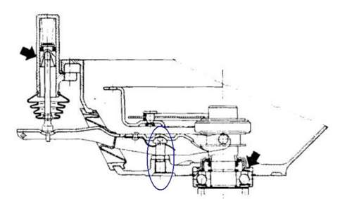

Soo...
Nach diesem Post ist es auch mir endlich klar geworden. Wurde vorher irgendwie nicht deutlich...
Ich vermute ein Problem an dem Widerlager der Kupplungsgabel (Druckpilz).
Die sind teilweise eingepresst (kann rausfallen), teilweise eingeschraubt (kann sich losdrehen und rausfallen) oder aber von Außen einstellbar (Kontermutter löst sich, ganze Schraube dreht sich langsam immer weiter rein).
Wenn dieser Fall eintritt, schlägt die Kupplungsgabel bei Betätigung an das Gehäuse an, dann kuppelt nichts mehr.
Wie das bei deinem Auto aussieht, weiß ich nicht - im günstigsten Fall hast du die einstellbare Variante, drehst die Schraube, die am Dom rausguckt wieder rein und gut ist das. Bei den anderen Varianten muss das Getriebe raus - aber das muss es ja ohnehin, wenn der Fehler woanders liegt.
Ich habe mal ein Schnittbild angehängt - Druckpilz (hier in einer geschraubten Variante) markiert. Bei der einstellbaren Variante geht die Gewindebohrung einfach durch die Kupplungsglocke hindurch, die Schraube ist dann von außen einstellbar, anschließend durch Mutter gekontert.
Schreib bitte mal, ob es das war...

Hallo alle,
eigentlich ist es peinlich, aber es war der Geber- bzw. Betätigungszylinder, der hing fest.
Ich ordne das mal unter Standschaden ein.
Jedenfalls neuen Geberzylinder mit Hilfe meiner Frau entlüftet und alles war in Ordnuung.
Nochmal danke an alle.
