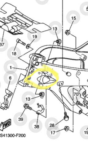

Nur is die Frage, wie bekommt man den Zug mit dem Knick am Lenker Ende durch das enge Moped.
Der mit dem gebogenen Rohr geht vor dem Lenkkopflager nach unten, der ohne dieses gebogene Stück geht erst oben am LKL vorbei und dann nach unten.
Laufen die Züge nicht durch die Öffnung nach hinten durch?
Zumindest war der mit fester Biegung also der original fazer s2, da durch gefädelt.
Das schlimme ist, der hat eben zwei dieser festen Bogen. Ich hab echt keine Idee wie ich den da durch bekomme, zumindest net ohne das halbe Moped zu zerlegen. Tank, airbox, Batterie mit Batteriehalter, dann dürfte der Platz zumindest mehr oder weniger ausreichen.

Um den original Kupplungszug zu verbauen muss das halbe Moped zerlegt werden 🙂
Einfach durchziehen oder mit dem alten durchfädeln ist nicht.
Tank, airbox, Batterie und Halter sowie diverse Bauteile im Bereich der Batterie, was auch immer das alles war muss weg, sonst bekommt man die Biegung vom Seil nicht durchgefädelt. Zumindest nicht, wenn man mit normalen menschlichen Gelenken ausgestattet ist…
Arbeitsaufwand: gefühlt 2 Wochen, tatsächlich etwa 1,5h und ne halbe Flasche diazepam zur Beruhigung zwischendurch.
Erfolg…besser! Viel besser! Noch immer kein Vergleich zu net leichtgängigen Kupplung, aber nun hat sie nen Schleifpunkt…🙂
