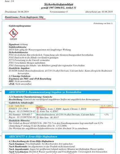

Hallo, in einem Video habe ich gesehen wie ein Reifenmonteur die Radnabe abgeschliffen hat und dann mit Kupferpaste eingeschmiert hat bevor er die Alufelge montiert hat.
Nun habe ich gelesen, dass man Kupferpaste nicht in Verbindung mit Aluminium bringen soll, weil die Gefahr der Kontaktkorrosion besteht.
Wie macht ihr das?
Auf dem Foto sieht man wie verrostet meine Radnaben sind.
Verrostete Radnabe
60 Antworten
In Kupferpaste ist kein Kupfer drin.
Googlet die Quelle selbst.
Alles ist besser als blanke Naben...
