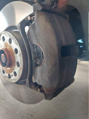

Hallo, in einem Video habe ich gesehen wie ein Reifenmonteur die Radnabe abgeschliffen hat und dann mit Kupferpaste eingeschmiert hat bevor er die Alufelge montiert hat.
Nun habe ich gelesen, dass man Kupferpaste nicht in Verbindung mit Aluminium bringen soll, weil die Gefahr der Kontaktkorrosion besteht.
Wie macht ihr das?
Auf dem Foto sieht man wie verrostet meine Radnaben sind.
Verrostete Radnabe

Ich mache die Radnabe rostfrei mit der Drahtbürste und fette dann dünn die Zentrierung mit einfachem Wälzlagerfett. Bisher hat das gut geklappt.
Soweit möglich reinige ich die Auflageflächen nur mit einem Handschuh, um die obere Schicht der Bremsscheibe nicht abzutragen, die etwas gegen Rost schützt. Bei Unebenheiten muss man dann halt mit "härteren" Mitteln bei.
Ich bleibe bei Keramikpaste auf der Mittenzentrierung.

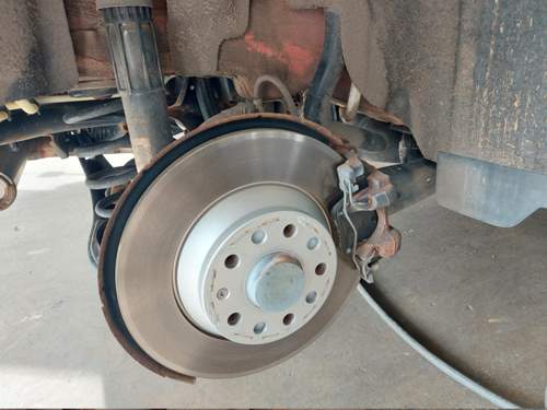

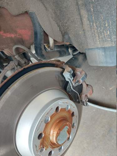

Bei mir ist es in der Werstatt gestern so gemacht worden.
Wo ich hierzu Herstellerangaben gefunden hätte für den Touran, das weiss ich nicht....(?)
Ich würde die Radnabenfläche halbjährlich gründlich reinigen, das sollte ein hartnäckiges „anbacken“ verhindern. Vielleicht noch den kleinen Bereich um das Nabenloch mit etwas Wachshaltigem gegen Feuchtigkeit bzw. Sauerstoff schützen.
@Schubbie hat’s ja schon angesprochen, die Fläche zwischen Felge und Radnabe ist verantwortlich für die Kraftübertragung zu den Rädern. Die Radbolzen stellen den dafür notwendigen Anpressdruck bereit und zentrieren das Rad. Wer da etwas auf diese Fläche „schmiert“, sollte schon wissen was er da benutzt bezüglich „Korrosionsverhalten“ und Kraftschluss der Flächen.
+4
@Lilly74
Dann muss ich leider sagen, dass in Deiner Werkstatt ziemliche Schmierfinken arbeiten.
Das sieht ja aus wie mit einem Heizkörperpinsel aufgetragen ...
