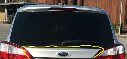

Leider wurde vor kurzem am Heck das Teil über dem Nummernschild und unter dem Rückfenster beschädigt. Das Teil, dass ich meine, seht ihr im Foto. Das Teil ist ja aus Kunststoff, weshalb es sich ja etwas schwerer reparieren lässt im Vergleich zu Metall.
Nun zu meinen Fragen:
1) Bekommt man das Kunststoff-Teil auch Einzeln? Oder ist es sozusagen ein fester bestandteil der ganzen Heckklappe?
2) Sollte man das Teil auch einzeln bekommen, wie kompliziert ist der Aus- / Einbau? Muss da auch die Scheibe raus usw.?

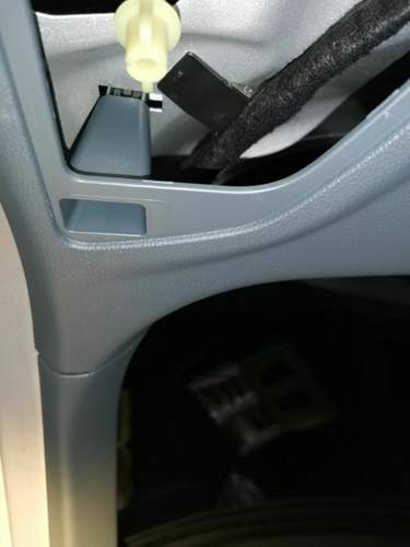

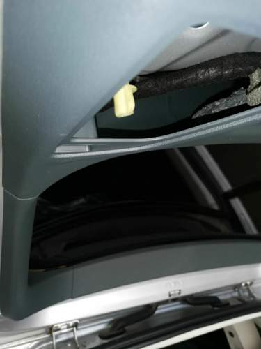

Es gibt innen im Bereich der Rückleuchten auf jeder Seite eine Klappe, die man öffnen kann (siehe Fotos). Dort gibt es auf jeder Seite so eine art Trichterförmiges Teil (ich meine NICHT das helle Teil im Foto) - es sieht so aus, als wäre das auch irgendwie im Stahlrahmen geclipst?
Ich möchte nur gerne sichergehen, dass ich nicht an der Innenverkleidung rumreisse, wenn - ausser den Plastik-clips - irgendwo noch etwas die Innenverkleidung festhält :-)

Die zwei weiße plastik Knebelmuttren, hinter den Abdeckungen auf deinem Bild sind für Rückleuchten, sie müssen nicht entfernt werden.

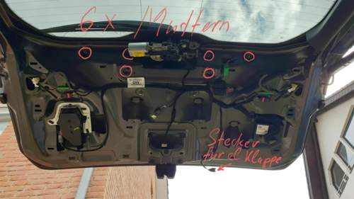

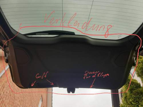

- Baue zunächst den Griff ab.
- Löse die Verkleidung, hebe sie vorsichtig mit geeignetem Werkzeug deiner Wahl ab, bis die Halteklipse sich vollständig lösen. (Schraubendreher hinterlassen Kratzer, nur so als Tipp ;-)
- Achte drauf, dass die hinter der Verkleidung diverse Anschlüsse sein können, welche gelöst werden müssen bevor sie abreißen, z.B. Stecker für Knopf der el. Heckklappe.
- Entferne die Verkleidung
- Dann kann man die 6x Muttern für die Aussenblende lösen
- Die Blende von außen abziehen. Es geht etwas schwer, weil dahinter noch zwei plastik Klipse als Führung für Blende sich verstecken. Mit sanfter Gewalt und Gefühl geht es ohne Weiteres.
Für zusammenbau gilt die umgekehrte Reihenfolge.
