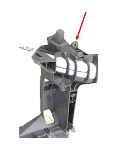

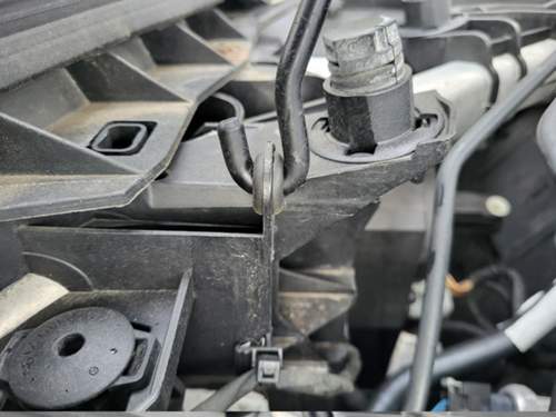

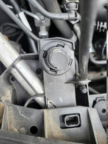

Suche ein Kunstoffhalter wo die Haubenstange befestigt wird siehe Bild. Genaue Bezeichnung oder Teilenummer würden mir sehr weiterhelfen. Vielen Dank im voraus.
Bsp

Normalerweise steht auf jedem Teil, das es bei Mercedes zu kaufen gibt, die Teilenummer drauf.
Hast du auf dem Teil mal nachgesehen, ob da etwas steht?

Hätte ich auch sonst gemacht, leider ist das Teil komplett zerstört und in mehreren Teilen gebrochen.

Leider ist unter dieser Teilenummer A 012 988 79 78 was anderes hinterlegt.

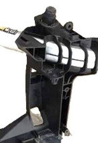

Das Teil ist ein kompletter Kunststoffträger = "Schlossträger", mit der Teilenummer A246 260 02 34

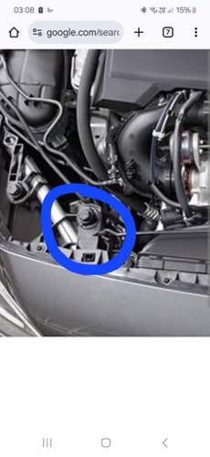

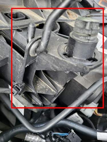

Der TE sucht nicht den gelben Halteklip zum einrasten der Haubenstange auf der (in Fahrtrichtung) linken Seite, sondern den Halter auf der (in Fahrtrichtung) rechten Seite, in der die Haubenstange drehbar befestigt ist.

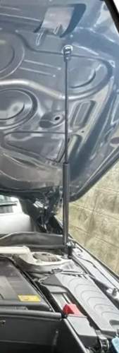

Es gibt ja aus dem Zubehör die Hydraulischen Dämpfer damit die Motorhaube offen bleibt.
Das wäre für dich doch jetzt eine Alternative.
Klick
@AMGEdition
Das Fahrzeug hat meines Wissens einen aktiven Fußgängerschutz, bei dem die Motorhaube hinten angehoben wird. Ob hierbei zusätzliche Motorhaubenheber-/lifter aus dem Zubehörmarkt montiert werden dürfen, sollte man zuvor bei einer Kfz Prüforganisation (TÜV, Dekra, GTU usw.) nachfragen.

Danke habe mir welche bestellt.

Da bin ich ja gespannt ob die passen.In den Jahren wo ich den 176 hatte, habe ich einige verschiedene Anbieter versucht aber gepasst haben keine. Und wie schon geschrieben hat die A-klasse eine aktive Motorhaube.
Da sollte man vorsichtig sein.
Die aktive Motorhaube ist durch die Lifter in keiner Weise beeinträchtigt!
Die Motorhaube springt bei einem Unfall ja nicht komplett ab, sondern wird nur hinten (bei den Scheibenwischer) etwa 10/15cm hoch gedrückt damit ein Aufprall von einem Fußgänger abgefedert wird.
Da, wo die Lifter an der Motorhaube angeschraubt werden, passiert nicht viel, da ist immer noch mehr als genügend Spiel.
Also musst dir deswegen keine Sorgen machen.
...schau dir mal andere Modelle an, die von Werk aus Dämpfer verbaut haben und auch eine aktive Motorhaube haben...

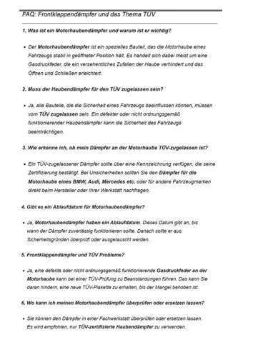

Das ist deine Meinung. Wenn du Nachweise hast, dass der zusätzliche Einbau von Haubenliftern für den W176 zulässig ist, dann poste diese bitte.
Wie schon gesagt, ich rate dem TE @Golf61 vor dem Kauf bei einer Prüforganisation nachzufragen:
