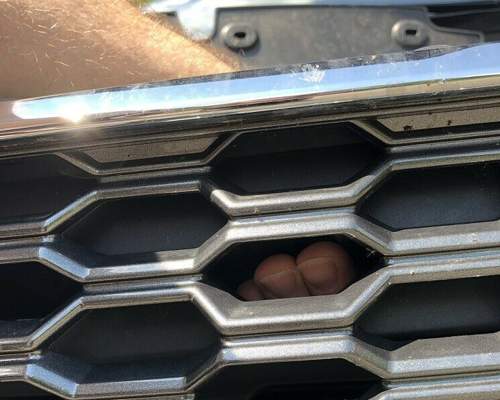

Hallo
Kann mir jemand erzählen was das für eine Leiste ist und warum ein Teil zu ist und der andere Teil offen?
Danke

Hier wird nur soviel Luft in das Auto gelassen wie nötig! alles andere muss außen rum - Luftwiderstandsbeiwert-
Das Teil nennt sich Lüfterzarge! Bei Fahrzeugen mit Anhängerkupplung ist mehr Luftdurchsatz. Also größer. Immer darauf achten daß Sie bei einer nachträglichen AHK auch eingebaut wird. Das wird gerne vernachlässigt.

@MaxMax schrieb am 12. Juli 2018 um 15:05:32 Uhr:
Da oben hängt der Schnorchel für den Luftfilter. Der geht an der Öffnung vorbei und saugt dann hinter dem geschlossenen Grill die Luft an. Nach unten zum Kühler ist auch alles zu. Hat nichts mit Anhängerkupplung zu tun.
Bei mir würde nachträglich eine AHK eingebaut. Beide Seiten sind offen. Kann aber nicht definitiv sagen, ob es vorher schon so war. Würde sich aber mit der Aussage von Gesi decken,

Diese Aussage ist völliger Blödsinn. Manche Leute verblasen ganz schönen D...sch...! Ab Werk mit AHK große Zarge, ohne AHK kleine Zarge! Und das bei allen Herstellern wo es um gebremste Anhängelasten geht.
@Gesi6 schrieb am 12. Juli 2018 um 22:37:11 Uhr:
Wenn es im Anhängerbetrieb mehr Luftdurchsatz braucht (was plausibel erscheint), dann frage ich mich ob das seitens Ford nicht recht riskant ist, Fahrzeuge ohne AHK mit einem anderen Grill auszustatten. Ob da wirklich bei AHK-Nachrüstungen immer dran gedacht wird, den Grill zu ändern...?🙄

Habe keine Anhängerkupplung und beide Seiten offen. Baujahr 04.2018
Werksseitige AHK verbaut, und sieht so aus, BJ 11. 17

So, die Mühe war es mir Wert, Abdeckung entfernt und Fotos gemacht. 😁
Ich glaube mein Auto ist verkehrt zusammengebaut wurden, da die Bilder belegen was ich geschrieben habe. Der Raum ist nur für den Ansaugstutzen vom Luftfilter.
Mein ausgebauter originaler Kühlergrill hat alle 8 Öffnungen und das Fahrzeug wurde ohne Anhängerkupplung bestellt.
Im Teilekatalog steht auch nichts mit Anhängerkupplung. Nur „bleifreier Kraftstoff“ oder „Diesel-Umschaltmöglichkeit“ ist bei der Verstärkung vom Kühlergrill angeben.

Das alles heißt jetzt was bitte? Ich habe keine Ahnung. Meiner ist ein Diesel ohne AHK
Über diese Öffnungen holt der Motor-Luftfilter seine Verbrennungsluft, beim Diesel ist nur die eine Seite offen beim Benziner beide. Es ist egal ob der Kuga eine Anhängekupplung hat oder nicht.
