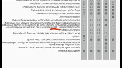

Ich möchte mir einen Kuga zulegen. Soweit so gut. ST-Line soll es werden.
Hat das Fahrzeug dann in dieser Ausstattungslinie schon Xenon Scheinwerfer?
Ich meine jetzt NICHT die extra zubuchbaren Multifunktionalen Xenon Scheinwerfer! (Orange an den Seiten)
Im Prospekt sieht es so aus als ob nur der Trend die Halogenscheinwerfer hat. Bei Allem was danach kommt ( Cool and Connect, Titanium, ST-Line usw.) sieht es so aus als ob Xenon verbaut wäre..
Ich blicke da echt nicht durch! Oder sind das gar nur Halogen mit Linsen davor ?!
Selbst der Verkäufer hier im Ort konnte mir keine richtige Auskunft geben!
Ich habe mal die zwei Bilder mit angehangen. Dort sieht man ja den Unterschied!

@wolf62 schrieb am 25. Februar 2018 um 10:04:01 Uhr:
wo steht das eigentlich das der 2,0 Ecoboost die Xennons serienmäßig hat? Ich habe das nicht gefunden
Das steht in der Preisliste.
Zitat
""Multifunktionale Xenon-Scheinwerfer [bereits serienmäßig bei 2,0-l-EcoBoost-Benzinmotor mit 178 kW (242 PS)] mit
• dynamischem Kurvenlicht und mit statischem Abbiegelicht""
Das war schon mal ein Thema hier.
@cc1958 schrieb am 25. Februar 2018 um 10:04:44 Uhr:
Müssen Xenon nicht immer diese Waschdüsen haben?
Die Waschdüsen sind dann dabei !

Ich habe seit 3 Tagen einen Ford Kuga Trend mit Xenon Scheinwerfer . Es ist sagenhaft. Die gleiche Qualität wie bei unseren BMW Sport Coupe mit 160 KW. Und das Licht ändert sich automatisch je nach Dunkelheit. Keinen Aufpreis bezahlt nur das Techno Paket dabei mit Lichtautomatik. Was auch neu ist beim 2018 Model viel bessere Sitze vorne Schwarz und ganz weiches Polster. Beste Qualität. Auch keine billigen Lampen mehr hinten. Ich bin absolut zufrieden. Viele Grüsse aus Friedrichshafen
was heisst „keinen Aufpreis bezahlt“ ?
In der Preisliste werden immer noch 1360€ für die Xenon beim Trend aufgerufen. Im Technologiepaket sind die Xenon nicht mit drin.
Sicher, dass dein Kuga Xenons hat ?
Mein Sohn sagt mir gerade das es LED Lampen sind wie beim Bmw. Es gibt aber noch eine Klasse besser. In den Modellen 2017 wurde aber nur Halogen eingebaut. Kein Aufpreis und wirklich sagenhafte Sicht. Aber keine Lichtänderung auf die Seite. GRUß AUS friedrichshafen
