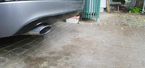

Hab Heute abgedrückt mit 1.4 Bar wie es im Buch steht.Hab 10 Minuten gewarter.Ja den Unterbodenschutz entfernt. Alles trocken.Aber der Auspuff raucht.Ist das normal?

Also wenn der Motor noch warm war beim Abdrücken, würde ich sagen, das ist dann das Kühlwasser was in den Brennraum des Zylinders tropft, und wegen der wärme des Motors verdampft. Ergo defekte Zylinderkopfdichtung am wahrscheinlichsten.
@canini50 schrieb am 30. Mai 2019 um 10:42:19 Uhr:
Hab den msl Warm gefahren.Jetzt dampft nix mehr. Beim abdrücken war er kalt
