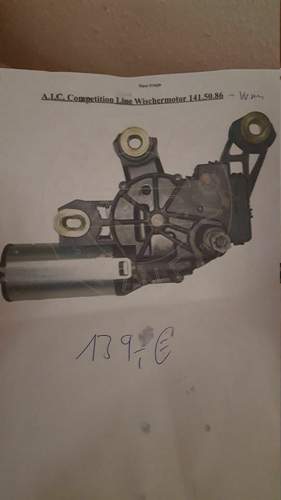

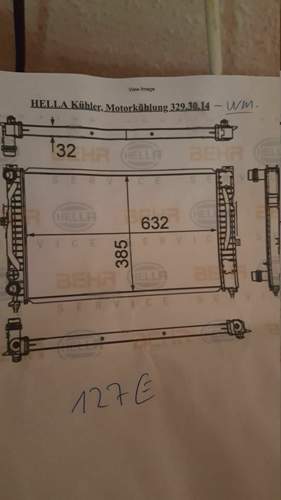

die werkstatt will nun das wechseln? wegen dem kühlwasserverlust
15250016552571564951555
15250016760451867928491
Wischermotor soll Kühlwasserverlust verursachen ???
Das ist nicht deren Ernst ? 😉 Das Zweite kommt eher hin.

internet preise. wischermotor hinten hab ich einen gefunden muss ich halt ob der montag noch da ist. sollte ich den kühler dann auch beim schrotti besorgen?
oder kann ich die hier online holen?
ladeluftkühler: https://m.pkwteile.de/aks-dasis/1719768
heckscheibenmotor: https://www.ebay.de/i/152427720031?...
Wenn den vom schrotti holen willst solltest den auf dichtigkeit prüfen lassen ansonsten spricht aus meiner sicht nichts dagegen. Von ebay lass ich die finger weg schon 3x teile dort bestellt "angeblich" originalteil war dann aber nen noname und die haben null passgenauigkeit aber muss dann letzten endes jeder selbst wisssen. Ist halt immer die frage des geldes 😉 immerhin ist deiner auch schon 14 jahre alt.
