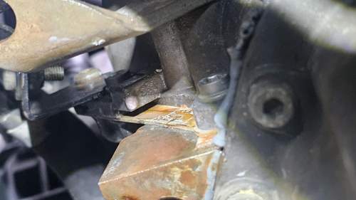

Der A1 meiner Frau hat ein Kühlwasserverlust. Ich habe mal alles trocken gewischt und den Motor gestartet und bin dan wieder darunter gekrappelt. So richtig sehe ich noch nicht wo es raus drückt. Schaut mal bitte auf das Bild was ich gemacht habe. Vielleicht ist das ein A1-Problem und jemand kann mir schnell antworten.

Moin, der Schlauch ist doch feucht?
normal sieht man bei sowas die Stelle recht fix, das Kühlmittel hinterlässt beim Verdunsten ja eigentlich so ne weißen Kristalle....

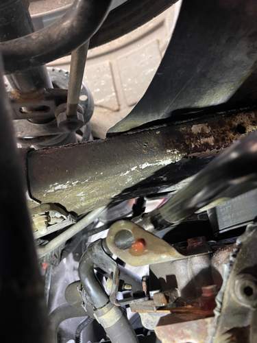

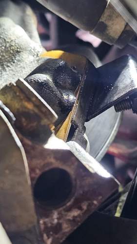

Ich habe gestern das Kühlmittelsystem abgedrückt. Es kommt an der Dichtung raus. Was ist das?

Dafür ists zu nah, um was zu erkennen. 😁 Wo hast du die feuchte Stelle denn gefunden?
Ich habe jetzt einen Reparatursatz für die Wasserpumpe (WaPu, Rippenkeilriehmen, Umlenkrolle und Spannrolle) gekauft und alles gewechselt und er ist wieder trocken. Ich konnte nicht sehen wo es aus der Pumpe kam. Egal, Dicht ist Dicht.
