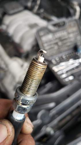

Hab ihn jetzt mal zum Mechaniker gebracht um die Kerzen ansehen zu lassen. ZKD hatte ich ja eigentlich nicht vermutet, da die Öl- und Wasserdeckel normal aussehen und es keinerlei Rauch gibt.

Zündkerzen schauen für mich normal aus.oder sieht jemand mehr ?

Also die Bilder sind nicht alle scharf, aber das ist soweit unauffällig.

Der Elektrodenabstand schaut teilweise sehr unterschiedlich aus.
Die Verbrennung schaut mager aus.
Vielleicht solltest du mal mit einem Endoskop in die Brennräume schauen.
