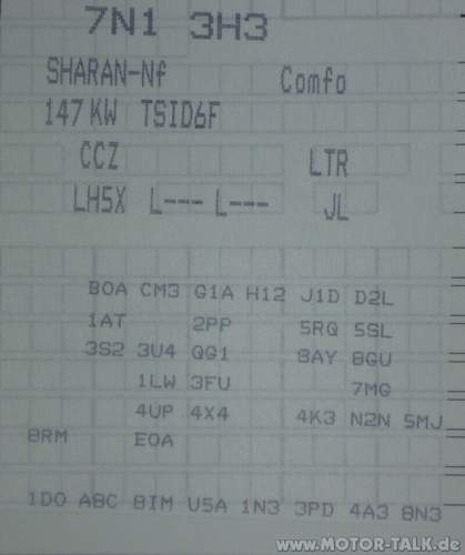

Schau mal bitte, ob bei Deinen Ausstattungscodes auf dem Fahrzeugdatenträger die PR-Nummer 9M5 oder 9M9 auftaucht.
Wenn Du den Aufkleber im Bordbuch meinst, da steht weder was von 9M5 oder 9M9.
Ausstattung
Könnte jemand eine komplete Liste mit Ausstattungcodes beisteuern? Hat sie jemand?
Im meinen Multivan war Kühlwasserverlust ein Problem auf Grund ein defekter Wasserpumpe. Es startet am Urlaubsanfang mit 1/2 Liter pro 1000 km, und bevor ein Monat war es (mit Wohnwagen) mehr als 1 l pro 100 km notwendig zu nachfüllen. Es war kein andere Symptomen zu sehen.
Danke. Ja, da ist weder ein normaler Zuheizer noch ein elek. Zuheizer zu finden.
Das mit dem feuchten Fleck ist aber schon komisch, da genau an der von Dir beschriebenen Stelle der Auspuff meiner SH sitzt.
Kein elt. Zuheizer? Hmm,ich meine das irgendwo in den VW Unterlagen gelesen zu haben.
Ich werde morgen wenn es hell ist mal in den Radkasten schauen ob da ein Auspuff zusehen ist.
Ich hebe bzgl. elek. Zuheizer nichts im ETKA gefunden. Beim Golf TDI ist er ja direkt bei der Belüftung mit dabei.
Hmm, also irgendwas läuft, wenn man den Motor kurz an hatte, nach. Nicht ganz so das typische Turbinengeräusch wie ich es von meinen T4 TDI kenne aber es ist ähnlich.
Kann es sein, dass es beim TSI nicht Zuheizer sondern Zusatzheizung heißt? So ist der nämlich bei meinem ausgewiesen.
